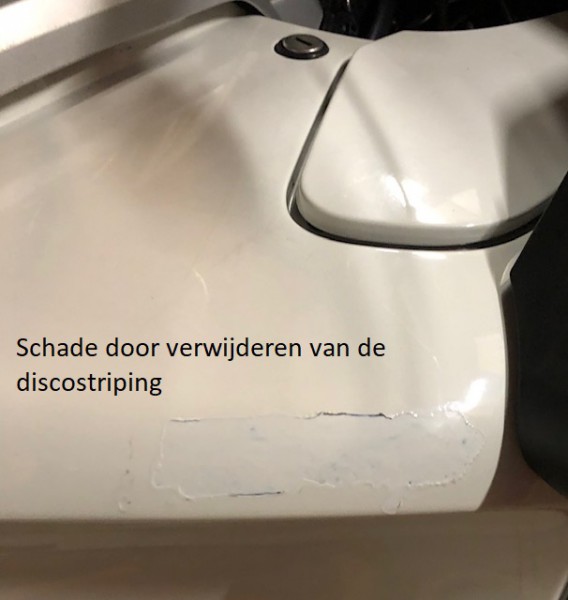

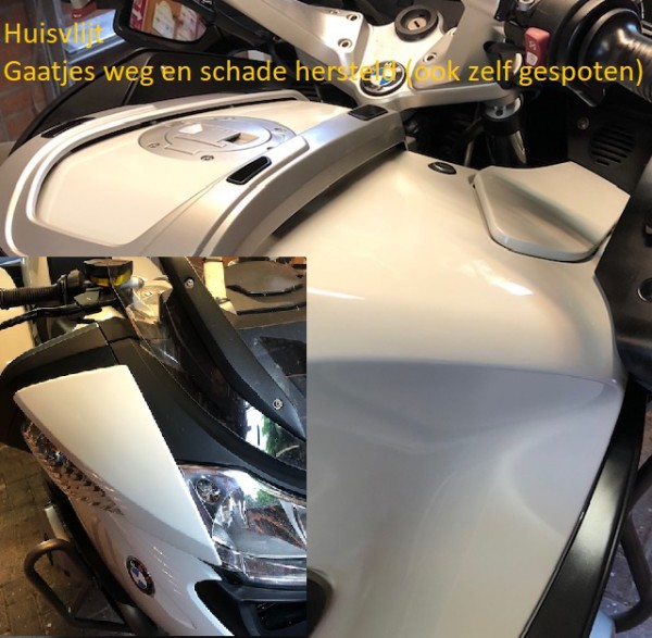

Deze week de op het plaatwerk door de overheid aangebrachte schade van mijn R1200RT-P hersteld.
Gaatjes dichtmaken, schuren, plamuren, gronden en spuiten.
Ben trots op het resultaat
Kleurcode op foto 1

Ziet er strak uit

Goed gedaan Cees!
Ziet er weer netjes uit. Doe je al het onderhoud zelf of alleen het optische onderhoud
