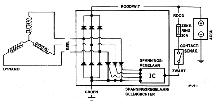

Met grote zekerheid is de regelaar defect. Ik heb even een universeel schema gezocht en bijgevoegd.
Zoals je ziet is het een normale 3 fase gelijkrichter met over de dynamo aansluitingen triacs die vervolgens het overschot naar massa afvloeit.
Een zeer onvriendelijk systeem omdat de dynamo altijd, ik noem even een waarde, 400 watt levert ook als er maar 100 verbruikt wordt.
Bij de losse externe dynamo's wordt het veld geregeld waardoor er minder energie opgewekt wordt.
Wat je kan meten is dus slechts de dioden en in sper richting de doorslag. Zelfs al zou dat goed meten is dat nog geen garantie dat deze werkt omdat temperatuur een hoop kan veranderen en de triacs pas werken bij een spanning van ongeveer 14 volt.
