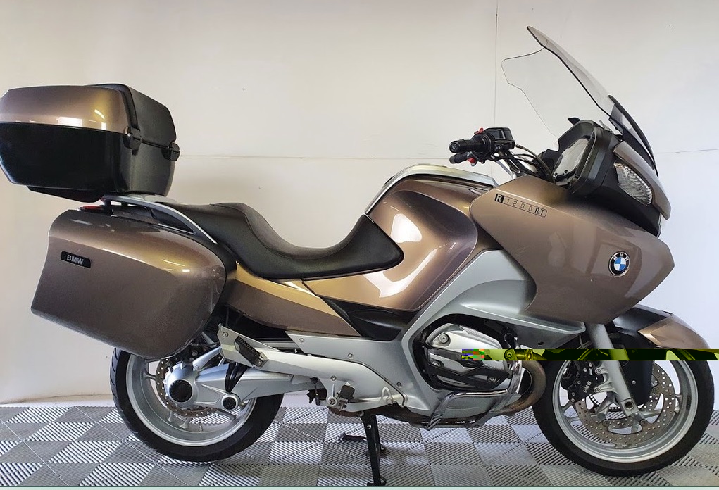

Op de dag van aankoop van de R1200 uit 2008 - zonder de I-abs pomp - kon ik de R1150RT verkopen. Deze pomp lijkt slechts gevoelig te zijn op de koolborstels. Zoals iemand op dit forum schrijft: de uitlijning van de koolborstels is bij de eerste de beste boormachine beter dan bij deze unit.
Met de R1150RT reed ik in drie jaar 34000 km uitsluitend recreatief met veel plezier. De 'zit' van de r1150RT is onovertroffen.
Als ik aan de r1200RT net zoveel plezier beleef als aan z'n voorganger, dan ben ik spekkoper.
Laatst gewijzigd door fransgabler op 11 aug 2020, 09:29, 1 keer totaal gewijzigd.
Berichten: 1016
Re: ABS / CBS / Bekrachtiging in één en hetzelfde systeem samengebouwd
Ziet er fantastisch uit. Als je hem regelmatig aandacht geeft (onderhoud) dan moet ook deze toch wel aan de verwachtingen voldoen.
Voordeel is ook dat bij deze top koffer 2 helmen passen. Dat mis ik regelmatig aan ruimte als we met z'n tweeën een dagje er op uit trekken.
Veel plezier gewenst met deze motor. _004

Mooie kleur ook. Veel plezier ermee.
