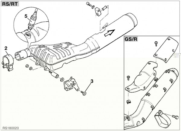

Heb je wat aan deze tekening?
Groet, Dick

Hangt hij niet gewoon aan de beide bochten en links achter aan bij de passagier voetstep? Dikke klem om de pijp waar de pot en de bochten samen komen.

Ik heb mij zojuist even in alle bochten onder mijn -1100- verplaatst. Zaklamp erbij en kijken en voelen van alle kanten. De tekening hierboven waarbij je aan de voorzijde van de demper (pot) twee bevestigingspunten ziet zijn niet te zien. Het loopt daar van voor min of meer rond door. Verder zie ik dat de pot aan de rechter voorzijde aan een uitlaatbocht is bevestigd. Aan de linker achterzijde is deze bevestigd aan de achteruitlaatdemper.
Ik kan werkelijk geen bevestigingspunten zien of voelen van de pot zelf. Deze zit vrij dicht tegen de onderzijde van de motor (ter hoogte van het begin van de paralever) aan.

DickJe schreef: 18 apr 2020, 19:55 Heb je wat aan deze tekening?
Groet, Dick
inderdaad zo ziet het er uit
deze tekening geeft de indruk dat de zij standaard er ook bij vast zit
maar dat is dus niet het geval die zit een stukje naar voren
de twee ogen die vooraan de pot zitten worden bij mij dus niet gebruikt
wat TomDujardin schrijft zou inderdaad wel eens mogelijk zijn
de gaten aan het blok zitten niet goed in lijn met de gaten van de pot
daar zou dus met veel moeite en wringen een bout met bussen door kunnen
maar dan komt er ergens ontzettend veel (kracht) op te staan dat er wat gaat scheuren
al met al dus maar zo laten

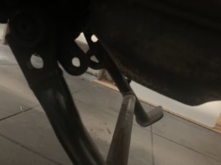

Hier de gaten
Hier de gaten
het eerste gat links is van de midden bok standaard
het tweede gat is van de uitlaat
het derde gat is van het blok
het vierde gat is weer van de midden bok standaard maar dan de andere kant
hier zie je dus dat het tweede en derde gat niet in lijn liggen

Volgens mij waren we toch uit? 2 x aan de cilinderkop, 1 verbindingsbeugel tussen bochten en pot, en 1 bevestiging links achter die de uitzetting compenseert ..............
BMW hangt het blok in vele verschillende modellen, er zitten zat gaten, ogen en andere zaken op de fiets die niet overal gebruikt worden ....
