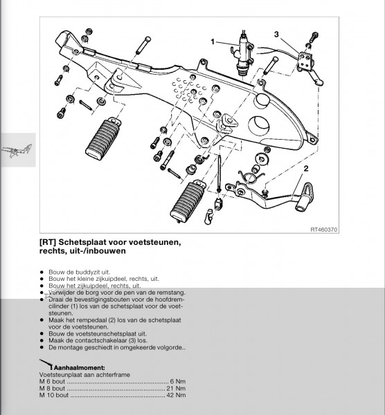

Ik heb hetzelfde gehad met mijn
. Achter het kleine zwarte zijpaneel zit de connector van de remlichtschakelaar. Wanneer je licht blijft branden, dan haal je deze even los en dan weet je of de schakelaar voor, of achter defect is. Bij mij was het de achterrem schakelaar. Goed zelf te vervangen, maar het alu deel heb daar wel voor moeten verwijderen.
Heb je een werkplaatshandboek, dan kun je goed terug lezen wat er los moet. Valt wel mee.

Het is dus de voorrem. De schakelaar is volgens mij niet goed. Metalenstrip erg kort. Hebben jullie een adresje waar ik deze kan bestellen.
Ik heb de stekker gezocht van de schakelaar maar kon hem niet vinden. Alles zit vast met heel veel tyrips.

Bedankt allemaal, ik ga de oude schakelaar los knippen en een nieuwe schakelaar solderen. Scheelt mij rond de 40 euro op een originele.
Zal foto’s maken zodra ik het ga doen. Voor nu de schakelaar los gelaten en afgeplakt zodat het remlicht uit is. Groeten, big_f00t
