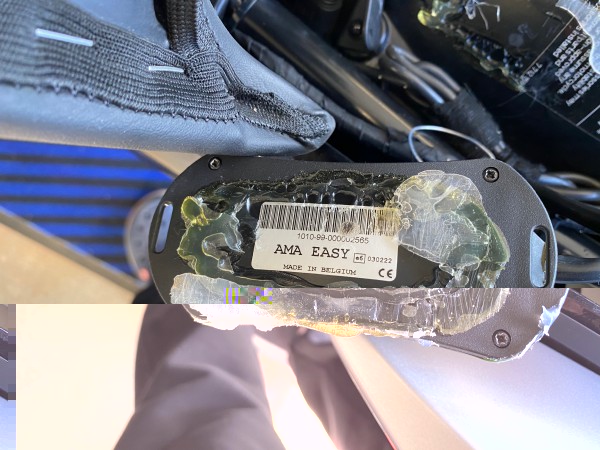

Dit lijkt me geen standaard apparaat, aangezien het over een sticker heen geplakt zit. Maar geen idee wat het is. Er moet toch ergens iets op staan, merk, type of zoiets!

Als het apparaatje welk je in beeld brengt daadwerkelijk de voortbrenger is van het geluid zou ik de draad volgen en het ding los koppelen want het is in ieder geval geen OEM apparaat. Vaak wordt deze plek gebruikt voor achteraf inbouw van allerhande apparatuur. Heeft deze RT extra spullen die achteraf ingebouwd zijn?
Groet van Ciske

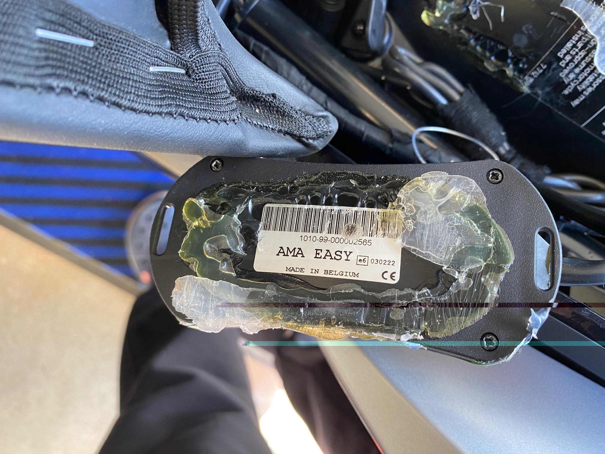

IK het kastje losgemaakt en een foto gemaakt van de onderkant. Er zit een klein ijzerdaadje aan vast los van kabels. Lijkt wel aarde ofzo. Afijn nu het kastje is losgemaakt is probleem opgelost. Accu wordt niet meer aangesproken, geluid is weg en RT rijdt uitstekend.
Morgen maak ik de AMA Easy open kijk welke batterij er in zit. Die vervang ik en plaats ik weer terug.
Iedereen erg bedankt voor het meedenken.
De AMA EASY is een autonoom alarmsysteem. Het zendt een sms-bericht naar een vooraf bepaald GSM toestel ter verwittiging van elke ongewenste benadering van uw motor én lokaliseert het voertuig via de GPS. Voordeel van de AMA-easy is dat er een bewegingsensor is ingebouwd, dit in tegenstelling tot de gebruikelijke trackersystemen. Deze geven alleen een signaal als zij een beveiligde zone verlaten of wanneer u opvraagt waar uw motor zich bevindt. Staat uw voertuig niet in een beveiligde zone dan is uw voertuig helaas al weg op het moment dat u een bericht krijgt.

Het kleine ijzerdraadje kan wel eens een antenne zijn.
