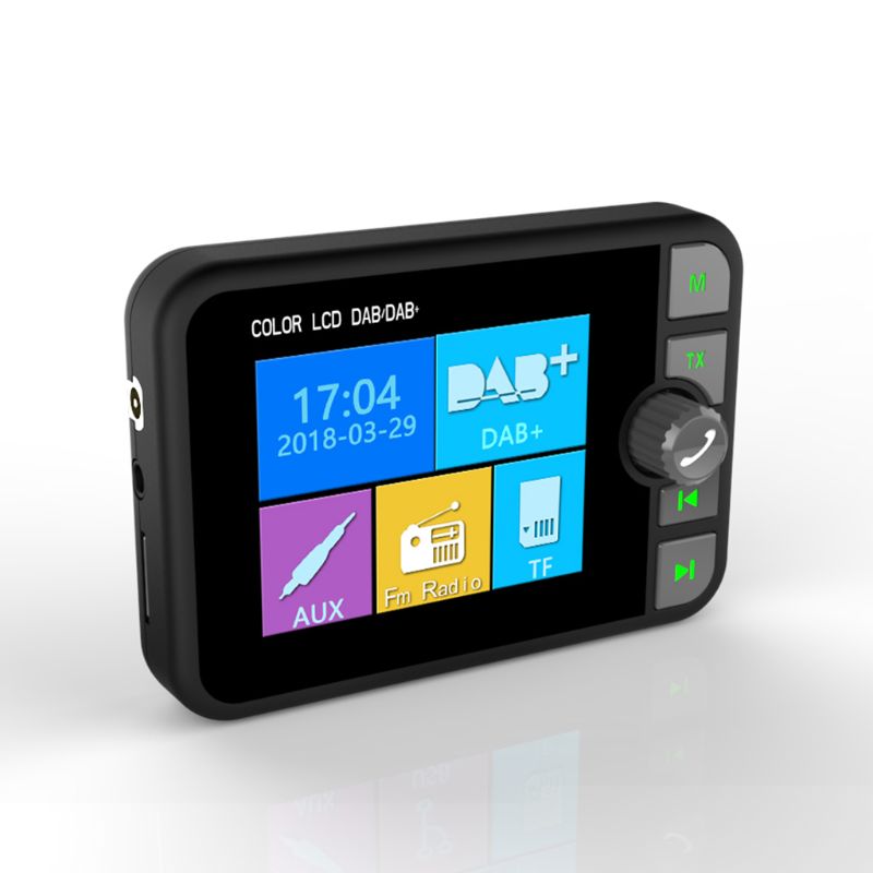

Isaac schreef: 21 jan 2020, 11:59Mijn radio die ik gebruik is overigens wel DAB+. Ik ontvang dus digitaal een zend het audio signaal via fm dus door naar mijn helm.
Dat is wel een aardig idee inderdaad, dat ik daar zelf niet bij stil heb gestaan. Je hebt bij ome Ali voor twee tot vier tientjes DAB/DAB+ ontvangertjes voor in de auto, die een signaal uitzenden in de FM-band. Voor gebruik op je fiets zul je ze uit de regen moeten houden, maar ik heb er zojuist eentje besteld voor iets meer dan €22 (helaas nu alweer uitverkocht) gewoon om dat eens even uit te proberen. Ben benieuwd.
Useful-Mini-DAB-Digital-Radio-Receiver-Adapter-Colorful-LCD-Screen-Bluetooth-MP3-FM-Transmitter-for-Car.jpg
@maserati: sorry voor het kapen van je topic, :oops: maar ik denk dat dit ook voor jou niet eens zo'n gekke oplossing zou kunnen zijn. :idea:

Ik heb de c4 en de sc1. Met software versie 1.x was het bagger, sinds versie 2.x beschikbaar is, gaat het een stuk beter. Af (auto frequency) is nog niet altijd soepel, dus als je een eind rijd en langs meerdere freqenties gaat, moet je soms wisselen van station.
En mbt. de aliexpress ontvangers/zenders, volgens mij zijn die niet helemaal legaal in Europa.... -naughty-

Xangadib schreef: 23 jan 2020, 19:56volgens mij zijn die niet helemaal legaal in Europa.... -naughty-
Wel in de rest van de EU, maar in Nederland tot een vermogen van maximaal 50nW (nano-Watt). Grote kans dat die kastjes uit China een veelvoud daarvan verstouwen, maar door het ontbreken van een zendantenne zal het daadwerkelijk uitgestraalde vermogen (e.r.p.) minimaal, doch wellicht meer dan de toegestane 50nW, zijn.
