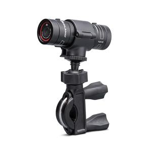

En ik heb inderdaad iets gevonden dat aan dit doel voldoet. Bij Ali Express leveren ze inderdaad Dashcams voor motorrijders, met zowel een camera voor de voor als achterzijde. Zie deze motorfiets DVR Camera

ErikS schreef: 04 feb 2019, 08:58Zie deze motorfiets DVR Camera
Een (weliswaar kleine) waarschuwing vooraf over vooral dashcams, actioncams en DVR's op AliExpress (ik spreek namelijk helaas uit ervaring): de omschrijving van vooral de zeer goedkope camera's (zeg onder de €50) is vaak misleidend.
Wat je wilt hebben is een camera met een goed beeld in hoge resolutie en een bijbehorende geschikte compressie om dit op de geheugenkaart op te slaan.
Helaas betekent goed beeld en hoge resolutie een hoge benodigde bandbreedte (= geheugengebruik) en staat daar tegenover dat het allemaal niet teveel mag kosten.
Nou zijn de productiekosten van een camerasensor en lens tegenwoordig relatief laag, maar die van een processor (die krachtig genoeg is om een kwalitatief goede compressie te krijgen) nog vrij hoog en wordt het beeld opgenomen in MJPEG-format terwijl MPEG4 (H.264) veel geschikter is.
Aangezien ze dit meestal niet in de begeleidende advertentie zetten (FYI even technisch: AVI is geen "Videocompressie"-formaat, maar een "Container"-formaat), kom je er pas achter als je de camera eenmaal binnen hebt.
Staar je dus niet blind op de prijs, maar doe eerst onderzoek naar reviews over de daadwerkelijke kwaliteit van het beeld en het gebruiksgemak (je wilt onderweg op de motor niet gaan lopen klooien) door de naam van de camera te Googlen en op YouTube op te zoeken.
Een goede camera kost nu eenmaal geld, maar daar staat een boel kwaliteit tegenover, kwaliteit die je een hoop ergernis (achteraf) bespaard blijft.
Overigens heb ik een paar jaar terug een (SJCam-kloon) actioncam gekocht bij de Action en die heeft eigenlijk alles wat je te wensen hebt: full HD (1080p), H.264, fragment- en loop-recording (deze functionaliteit kom je soms toch ook bij actioncams tegen), een schermpje, een waterdicht kastje en hij ondersteund grote (> 64GB) micro-SD kaarten.
Uit mijn hoofd kostte hij iets van €35, maar ik heb hem sindsdien niet meer in de winkel gezien.

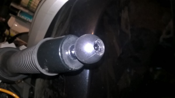

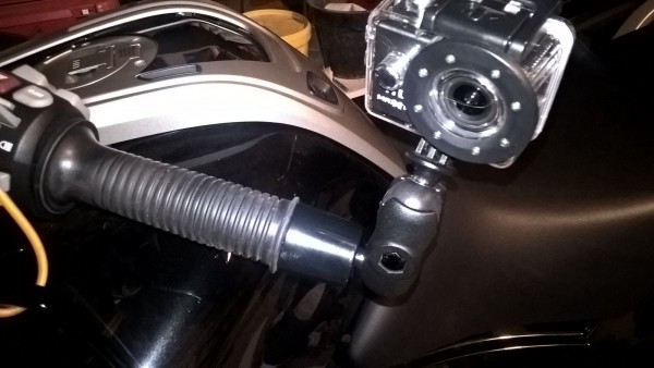

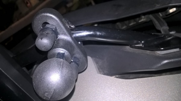

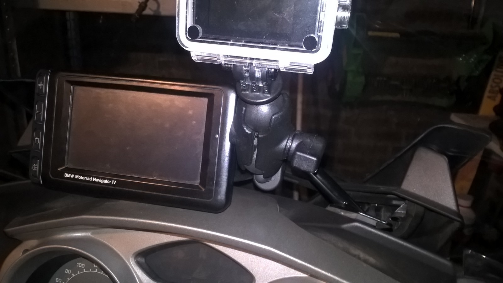

ik heb m op de spiegelkap links. Dat vind ik de meest geschikte plek t.a.v combi tussen bediening, trilling en aansluiting. Ben benieuwd naar alle bevindingen; is i.d.d. geen GoPro.

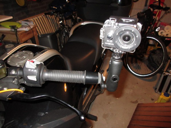

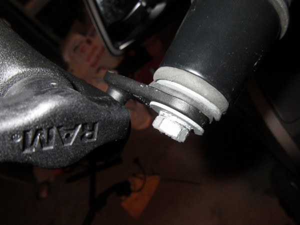

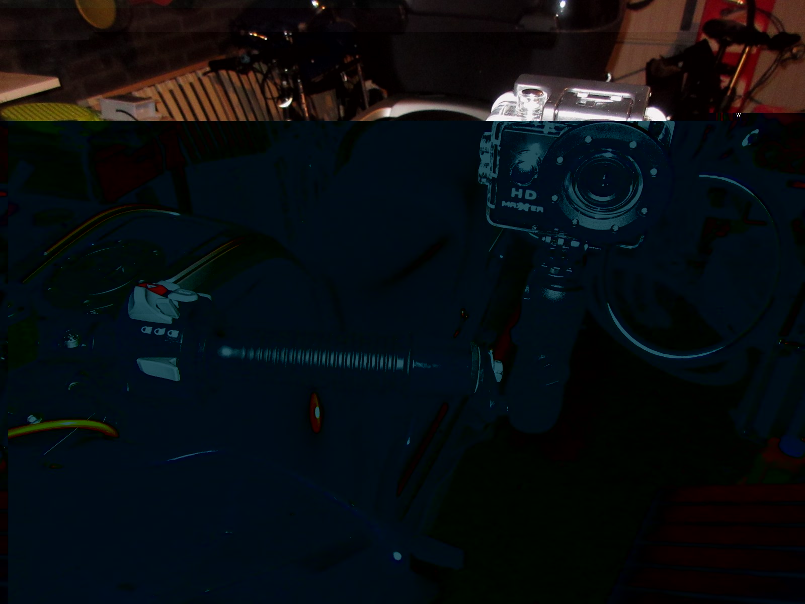

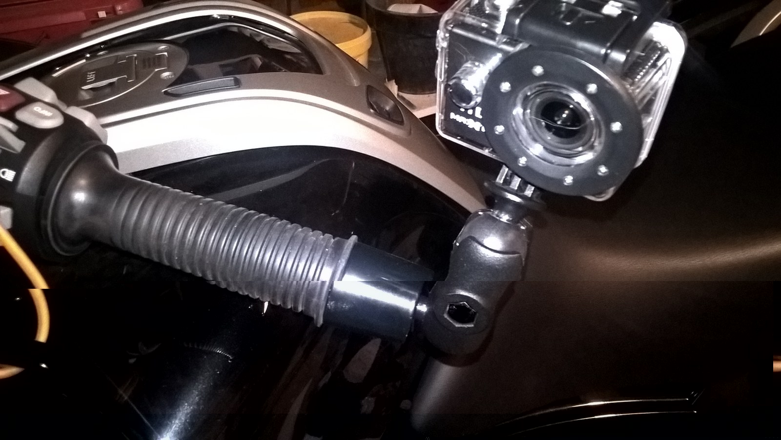

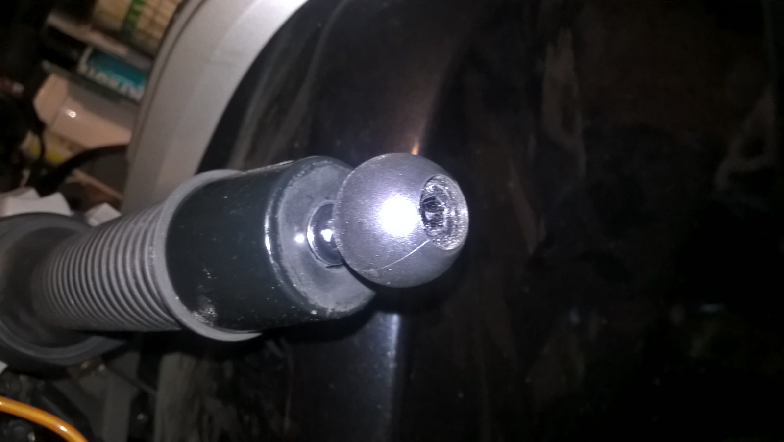

Vorige week zondag, de action-actioncam op uiteinde van stuur(gewicht) geklemd:
https://youtu.be/z4y8mo8lyck
(code oranje, was niet verstandig om te rijden, ik werd soms een meter opzij gezet, niet gefilmd want batterij was leeg, er lag ook veel troep op de weg)
Omdat het stuurgewicht taps afloopt, is de bevestiging onvoldoende, camera zal uiteindelijk los komen. Ik had op het stuureinde een carrossorieschijf kunnen zetten (dan loopt de klem er niet af). Echter ik vond de bevestiging net wat te kort op mijn linkerhand zitten.
Of zoals ik nu gedaan heb, een RAM Mount setje gekocht. Ook omdat je nu in elke hoek de camera kunt draaien. Echter ook nu loop ik tegen bevestigings problemen aan, want ijzer op ijzer schuift makkelijk op elkaar. Maandag ga ik een constructie maken met extra rubber (op aanraden van een W-collega). Wel komisch, RAM mount setje was ruim 4x duurder dan de camera.

Gemonteerd, als de temperaturen wat gestegen zijn, zal ik het grijze nog zwart maken.

Constructie trilt nogal. Direct op uiteinde van stuurgewicht gaf een stabieler beeld. Wil nog eens proberen met het kortste ram-mount-socket.

Midland Bike Guardian motor dash cam
Deze mooie oplossing vond ik bij WayPoint
Zowel dashcam als actioncam en een redelijke prijs . . .
https://www.gps.nl/action_cams/midland_ ... h_cam.html

JOS WRSM schreef: 29 mar 2019, 20:53 Midland Bike Guardian motor dash cam
Dat ziet er goed uit! Alleen past dat wel op een BMW R1200RT stuur?
Berichten: 4386
Re: Action camera voor R1200RT
Nee da's meestal een probleem of je moet zeer vindingrijk zijn of valbeugels hebben.
Elders op het forum vind je ook wel oplossingen.

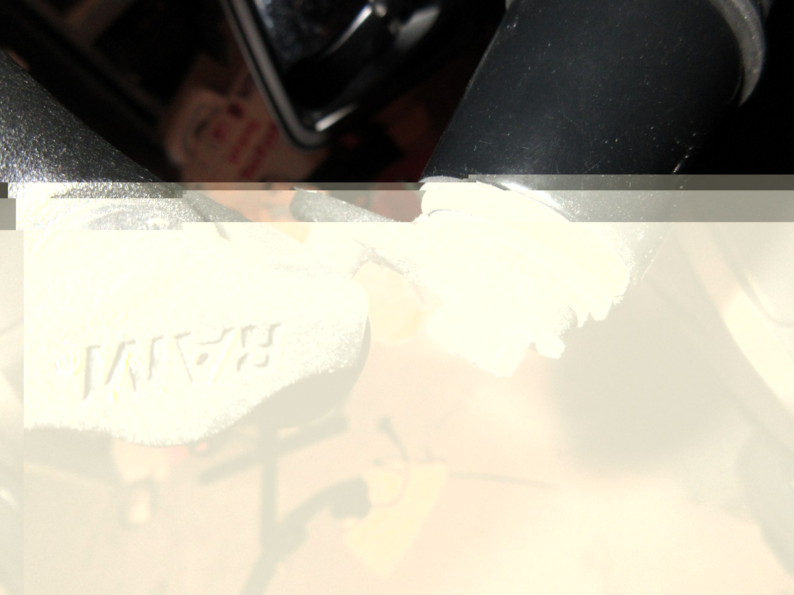

Op stuur einde andere RAM mount gevonden (RAM-B-367U). Het scheelt een beetje aan trillingen. Montage op navigatie rail, is flink tegengevallen, zonde van de tijd, moeite en geld:
1) Amerikaanse maat moeren 2) veel en veel te veel trillingen.
Het moment op de constructie van de navirail is te groot, kleine trillingen worden versterkt doorgezet, beeld is bijna niet aan te zien.
Op het stuureinde heb ik verdere een kleinere verbindingsstuk geplaatst, om zo de uitslag op het einde iets te verkleinen.
Wat me tegenval van RAM mount is de afwerking, deze is soms bijzonder slordig. Verloop naar digitale fototoestel viel ook tegen, waarom weet ik niet, maar het beeld (ondanks optische beeldstabilisatie van de camera) was niet aan te zien.
RAM-B-367U
RAM-B-367U

Beeld vanaf de navigatie rail:
https://youtu.be/6MQf2Y8WOJ0
