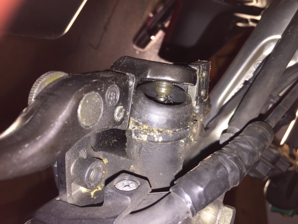

Gisteren werd ik geattendeerd door een automobilist dat het remlicht van mijn R1100RT bleef hangen. Na aankomst op locatie een kort onderzoekje gedaan en het resultaat was heel simpel. De hendel van de VOORrem ging niet ver genoeg terug, althans niet van zichzelf. De schakelaar werkt uitstekend, daar hoef ik niks aan te veranderen of te vervangen. Het is alleen zo dat de hendel dus niet soepel genoeg (meer) naar buiten geduwd wordt na het inkijken.
Het kapje van de schakelaar en het mechanisme van de hendel heb ik er even af gehad om alles te kunnen controleren. Het rubber zat er niet helemaal lekker omheen, dit zou natuurlijk problemen kunnen gaan geven. Vandaag het mechanisme even in de WD40 gezet, kijken wat dit oplevert.
Zijn hier nog verdere speciale behandelingen voor?

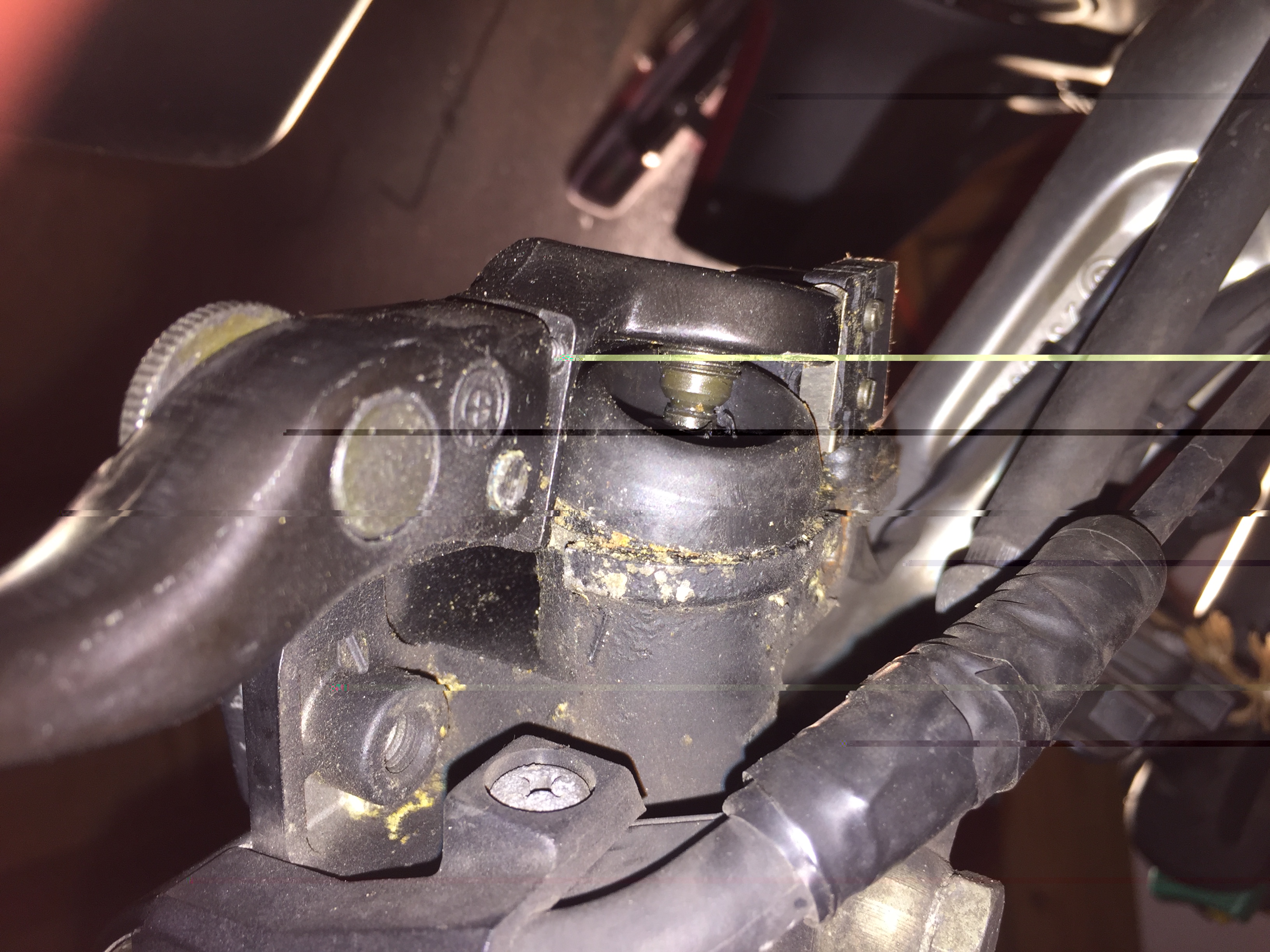

Op de foto is het rubber te zien wat er niet helemaal recht op zit gemonteerd.

De foto die je plaatst bij jouw vraag betreft toch echt de voorrem volgens mij.
En als ik het goed zie heb je daar last van enige lekkage van remvloeistof die oxidatie van het aluminium heeft veroorzaakt nadat eerst de coating is weggevreten.
Demonteren, goed schoonmaken, revisiesetje erin (als de cilinder nog mooi strak is) en rijden maar weer.

Beste
Inderdaad de voorrem, laat wd 40 maar in de kast. Revisie hoofdremcylinder volgens voorschrift uitvoeren. Meteen ook olie wisselen.
