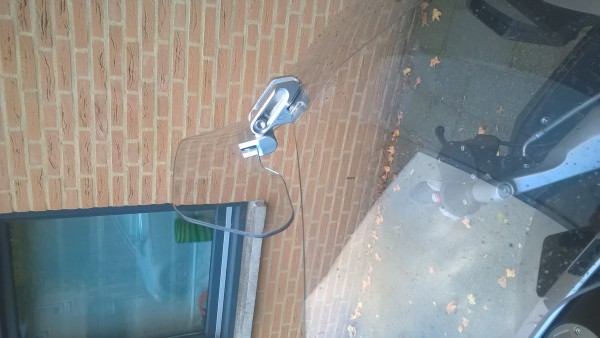

Bij Quispel motoren langs geweest om een Ztechnik Vstream scherm te proberen (Z2402 67cm hoog). Mijn probleem, gebulder op mijn oren, waardoor ik met mijn linker oors steeds minder ga horen (tinnitus wordt steeds erger/luider => gemeten: ik moet 60dB ruis produceren om het piepen te compenseren).
Ik ben 1.84 lang, en heb de RT zadel in de hoogste stand. Vstream gaf geen verbetering. Zadel in laagste stand gezet, geen verbetering. Wunderlich en ZTechnik maken nog een scherm die 4 cm hoger. Maar ik merkte dat ik veel meer dan 4 cm moest zakken met mijn hoofd om van het gebulder af te zijn. Vervolgens het Wunderlich opzet ruitje (vario ergo) gemonteerd, feitelijk de stand van een GS, waar hij op zat overgenomen.
Opvallend, het was met beter, niet wonderlijk beter, maar ik schat een 25% beter. Ding gekocht, gemonteerd en gisteren gaan testen. Nadeel van het opzet ruitje, je kijkt in een hogere stand tegen het montageblokje aan, en er zijn bij wijze van spreken meer dan 1000 instelmogelijkheden. Uiteindelijk weer teruggezet in de stand zoals ik hem afgelopen zaterdag bij Quispel motoren heb geprobeerd.
Met een procestechnoloog op het werk “het gebulder” besproken. Het wordt door wervelingen veroorzaakt. Dit veroorzaakt snelle drukverschillen (onderdruk/overdruk), trommelvlies klappert hierdoor letterlijk wat op en neer mee, hetgeen we waarnemen als een laag frequent geluid. Aangemeten oorpluggen helpen niet, die zetten die drukverschillen volgens mij gewoon door. Het effect krijg je ook in een auto door één achterraampje open te zetten. Ook niet prettig voor je oren. Probleem kun je in de auto oplossen door een raampje extra open te zetten. Wellicht op de RT door een ventilatie sleuf te zagen in het scherm, maar ja dat is een onomkeerbare actie die én het scherm verzwakt, en als het gat niet op de goede plek zit, ben je geen meter opgeschoten en zit je met een gat (wellicht een tweedehands ergens eens op de kop tikken).
Tijdens testrijden ooit op een K1600GT en K1600GTL had ik dit probleem nog veel erger. Wunderlich verkoopt nu ruitjes met een groot ventilatie gat voor de K1600. Dat kan zomaar ook een oplossing voor de RT zijn. Zojuist aan Wunderlich of men zo’n scherm ook voor de RT gaat maken.

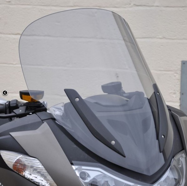

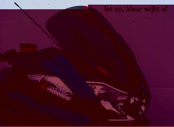

Was overigens lekker rijden zonder ruit (wel wegblijven van autoweg). Zal zeker nog eens een klein ruitje willen testen:
En de wide&tall flip-up (met name vanwege wide én flipup):

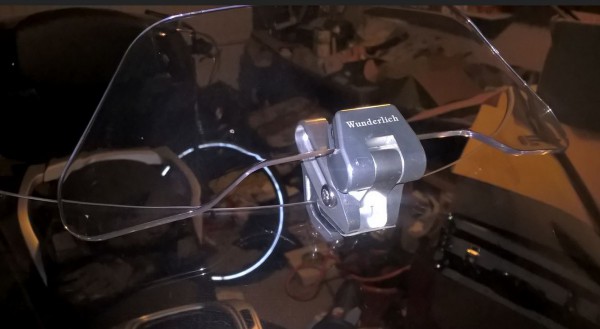

Vandaag vrij gehad, schitterend weer en een 230 km gereden. Windscherm gebulder best wel onder controle gekregen. Truuk is toch om het BMW scherm niet te hoog te zetten en wel om vacuüm gebulder te voorkomen. Het flip-up ruitje, in de stand zoals ik die nu heb (bijna parallel aan BMW scherm maar knikt iets harder omhoog),
helpt om meer bescherming te krijgen met het BMW scherm op 50-75%, zonder het vacuüm gebulder. Met de hoek van het flip-up ruitje valt misschien nog wat verbetering te halen. Echter boven de 100 km/h begint het allemaal erg nauw te luisteren: snelheid, hoogte BMW scherm, windrichting, helm, vizier (deels) open, systeemhelm omhoog geklapt, etc, etc.
Zadel nu definitief in de hoogste positie gezet, nu ik weet dat schermen in hogere standen te zetten geen verbetering brengt.
