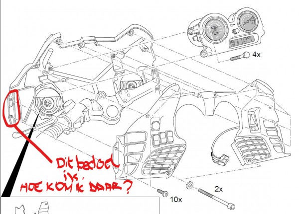

ik wil graag de speakertjes vervangen die de vorige eigenaar er ingezet had, want deze zijn niet van al te beste kwalitiet.
Nou kwam ik al een heel eind met het binnenkuip gedeelte vervangen, heb al de nodige inbusboutjes gevonden en eruit gedraaid.
Ik loop alleen vast op de hoogte van de knipperlichten voor, ik ben er inmiddels achter dat die op drie punten vast zit, de knipperlicht houder en spiegelhouder. Ook ben ik er achter dat net achter de spiegel twee boutjes zitten die de kuipdelen vast houden die ik dus los wil hebben...
Nu is de prangende vraag, hoe krijg ik die spiegel(s) er met goed fatsoen van af zodat ik die twee moertjes los kan draaien.
Ik stel deze vraag even omdat plastic en ik niet elkaars allerbeste vrienden zijn en ik liever wat (te) voorzichtig ben dan dat de boel afbreekt.
Het zal ongetwijfeld iets vrij simpels zijn, hoop ik dan maar, maar ik vraag het toch maar even.

Hoi Mike,Trygvasson68 schreef: Nu is de prangende vraag, hoe krijg ik die spiegel(s) er met goed fatsoen van af zodat ik die twee moertjes los kan draaien.
De spiegel zit met 3 pinnen geklemd aan de kuip vast. Als je de spiegel met je ene hand vast houd, kun je met je andere hand een zachte tik geven in de richting van de koplamp alsof je em er af slaat. Je kunt em ook vastpakken en naar buiten, richting je koplamp “draaien” van af het stuur bezien. De pinnen komen dan uit de klemmen. Als je het met beleid doet gaat er niks kapot.
Succes!
Wouter
