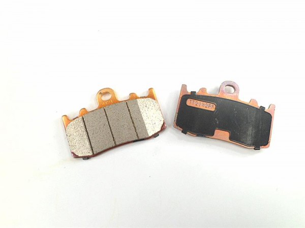

Vraagje voor de techneuten. Ik heb nieuwe remblokken geplaatst en ben de anti squeal plates vergeten. Die zaten vastgerot aan de oude remblokken en bij de poging die los te maken zijn ze verbogen.
Is het niet monteren van de anti squeal plates een doodzonde, of kom ik hier mee weg?

Dat is de pen en drukplaatje en borgveer. http://www.realoem.com/bmw/nl/showparts ... Id=34_1662. Item 6Baird schreef: 29 mar 2018, 21:47 https://www.hobbyist.nl/product/5449648 ... 4117660850
Simpel: Als de Constructeur bepaald heeft dat die plaatjes er op horen te zitten, horen ze er op punt![]()
Ik moet dus de plaatjes hebben die achter de remblokken zitten.
Bij realoem kan ik deze ook niet vinden.....
Misschien heeft de Constructeur last van voortschrijdend inzicht :lol:
Rolf

En sinds wanneer zitten er plaatjes tussen de remblokken en de zuigers? Remklauw, zuigers met afdichtingen, pen met veerplaats en borgclipje, dan houdt het toch op .....

Ik had hier een antwoord op gegeven. Deze plaatjes zag ik bij max bmw voor de R1200RT
Dus ze zitten er wel op standaard bij sommige. Maar mijn vorige antwoord was zomaar verdwenen. Ook zonder plaatje zal het geen probleem zijn waarschijnlijk als je er voldoende remblokkenvet op de achterzijde van de remblok zit. Het plaatje stopt het direct contact tussen remzuiger en remblok aangezien hier wel piepende geluiden kunnen ontstaan. Waarschijnlijk zitten ze bij originele blokken wel in het doosje bij bepaalde bouwjaren/modellen.- Baird

Daarom zijn de originele blokken blijkbaar zo duur .....
