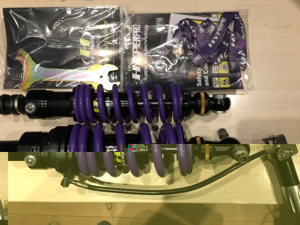

Re: De grote schoonmaak is begonnen -Laatste nieuws: Kort verslag HyperPro Experience in Werkendam
Vanavond naar de HyperPro Experience avond geweest in Werkendam en een top avond gehad.
Ik was zeer onder de indruk van het bedrijf en het enthousiasme, de kennis en kunde van Paul en René.
Ook nooit gedacht dat er zoveel techniek en know how schuil gaat achter zoiets als een schokdemper en veren.
Mijn verlaagde HyperPro set is deze avond door René op een vakkundige wijze teruggebouwd naar normale hoogte en
in zijn geheel gereviseerd. Ik kan bijna niet wachten hem te monteren, af te stellen en uit te testen.
Paul en René reuze bedankt voor dit alles, echt Top gedaan en ik heb echt een super avond gehad

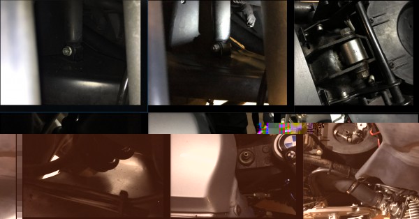

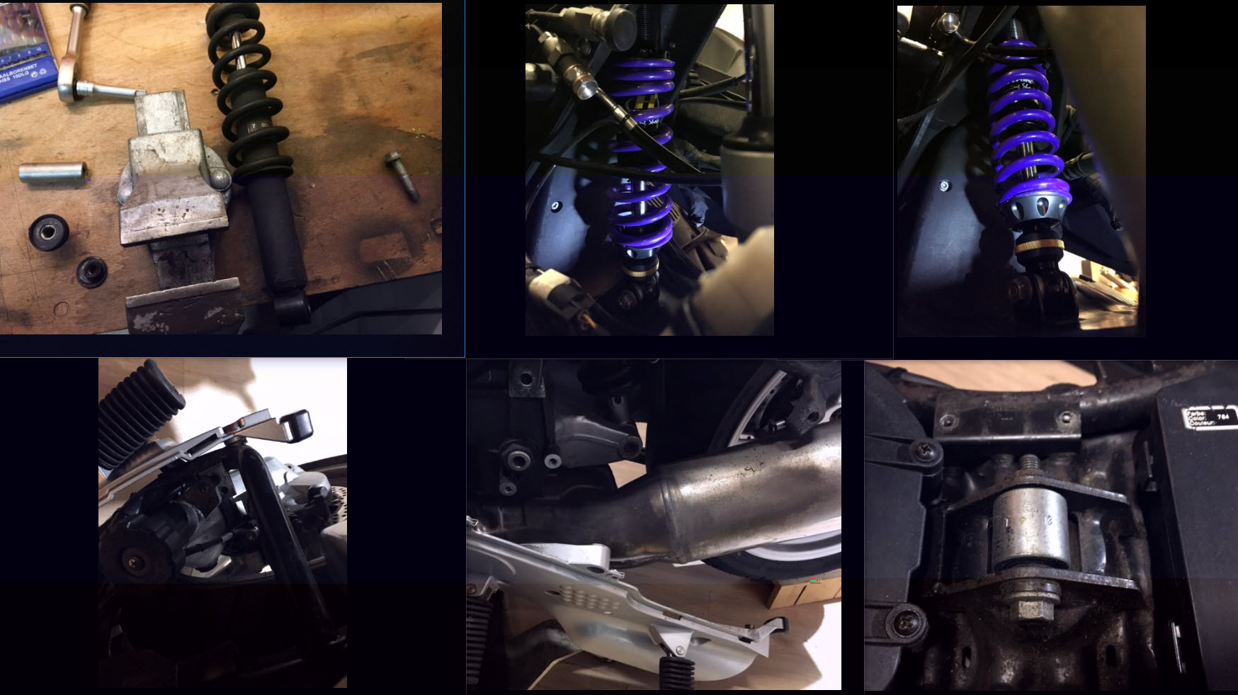

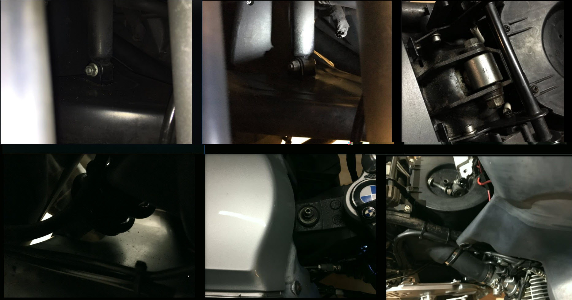

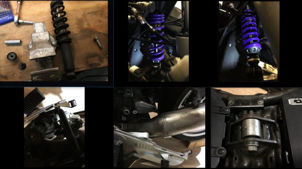

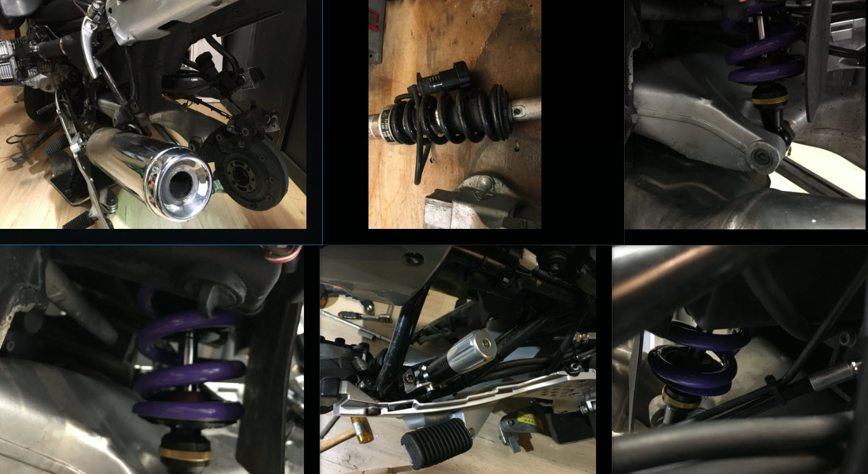

Re: De grote schoonmaak is begonnen -Laatste nieuws: Montage van de HyperPro set
Vanavond begonnen aan het monteren van door HyperPro gereviseerde voor- en achterschokdempers.
Uiteraard eerst weer de boel ontmantelen alle kuipdelen eraf.
Ook de tank losgemaakt en wat naar achteren geschoven zodat ik bij de moer kon van de voorschokdemper.
Voor de achterschokdemper de linker schetsplaat losgemaakt en het wiel gedemonteerd.
Vervolgens aan de voorzijde de oude schokdemper verwijderd en de nieuwe HyperPro schokdemper gemonteerd.
Vervolgens aan de achterszijde de oude demper verwijderd.
Dit ging in eerste instantie wat lastig, want de imbusbout waarmee de schokdemper aan de onderzijde in de
brug gemonteerd is, zat erg vast. Uiteindelijk toch losgekregen. Gelukkig maar want ik heb ook wel eens
verhalen gehoord dat men voor een andere brug moest gaan omdat de boel kapot draaide.
Vervolgens de nieuwe HyperPro achterschokdemper gemonteerd.
Daarna alles weer gemonteerd.
Nu kan ik eindelijk ook het laatste klusje van mijn lijstje afstrepen.
Ben zo benieuwd hoe hij nu zal rijden met deze mooie HyperPro set eronder.
Zal wel een merkbaar verschil zijn t.o.v. het oude spul.
Wordt vervolgd
Dat verwacht ik ook wel idd. :-)
Paul/René van HyperPro hebben de set opnieuw opgebouwd en gereviseerd op mijn specificaties en gewicht.
Het onderstaande is gedaan:
- Nieuwe zuiger/zuigerstangen (langer), dus nu originele hoogte.
- Nieuw en beter type olie
- Aangepast Shimpakket en andere naalden afgestemd op nieuwe spec's en nieuw type olie.
- Wat nieuwe onderdelen, zoals een rubbertje hier en daar.
- Veren opnieuw afgesteld inclusief de ring tbv veervoorspanning.
- Uitgaande demper op juiste gemiddelde waarde gezet,
ik dacht achter 16 kliks terug vanaf hoogste stand en voor 20 kliks terug vanaf hoogste stand
Volgens Paul/René zou hij in principe na montage vrij goed in balans moeten zijn (Voor versus Achter).
Hun verwachten dat hij maar minimaal bijgesteld zou moeten worden.
Na de HyperPro experience avond zou ik het nu ook zelf moeten kunnen bepalen en
anders kan ik ook nog bij HyperPro langs om even een controle te laten doen.
Ik heb vanwege weer en werk helaas mn RT nog niet kunnen testen jammer genoeg,
maar zodra de gelegenheid daar is laat ik het weten uiteraard.

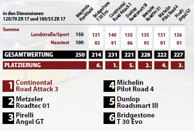

Er is nog maar 1 klein puntje waarover ik niet zo enthousiast ben en dat zijn de banden.
Ik heb er nu de Bridgestone BT023 onder liggen maar vind dat met name aan de voorzijde deze banden heel
gevoelig zijn v.w.b. bandenspanning wat duidelijk een negatief effect heeft op het stuurgedrag.
Ook heb ik met deze banden nog niet echt het vertrouwen.
Helaas moet ik er nog even mee door, maar worden zeker geen BT's meer.

De BT23 is al een vrij oud type. Inmiddels is T31 ook al uit. Ik rij nû op T30GT. Deze bevallen prima.Rebel schreef:Het is idd een hele verbetering sinds de montage van de tills injectoren en John's chip.

Ik heb gelezen dat de conti's er ook goed uitkomen iemand hier ervaring mee?
