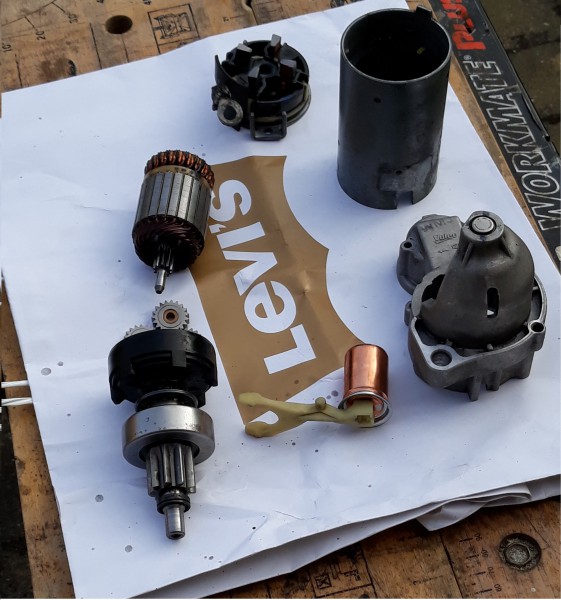

Vorig weekend heb ik de startmotor gedemonteerd en uit elkaar gehaald om deze schoon te maken. De aanleiding hiervoor was dat eind vorig jaar de motor 2 keer na een rit niet wilde starten en nadat de motor afgekoeld was weer normaal wilde starten.
2 mogelijkheden accu niet goed of er is iets met de startmotor. Ik heb toen de accu vervangen en heb daarna geen problemen meer gehad maar omdat ik nog twijfelde aan de startmotor heb ik deze gedemonteerd en schoon gemaakt. Er zat veel vuil, zandkorrels en andere troep, in het deel van het tandwiel dat de startkrans aandrijft. Het gedeelte waarin de rotor met koolborstels zit was schoon. Ik heb de startmotor schoongemaakt en het oude vet verwijderd, nieuw vet er in, de motor weer in elkaar gezet en weer gemonteerd.
Het relais functioneerde prima en daaraan heb ik dus niks gedaan.
De startmotor liep weer heel soepel en de motor starte normaal.
Ik verwacht hiermee komend seizoen geen problemen :D
