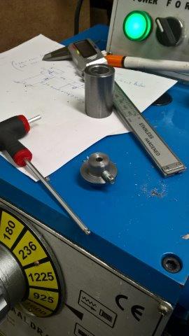

Bij mij was de stelknop van de verlichtings- unit afgebroken. Volgens mij komt het vaker voor.
Een nieuwe unit is behoorlijk prijzig heb ik begrepen. Daarom ben ik aan het hobbyen geweest.

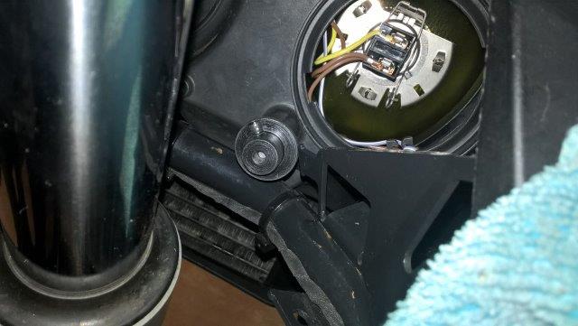

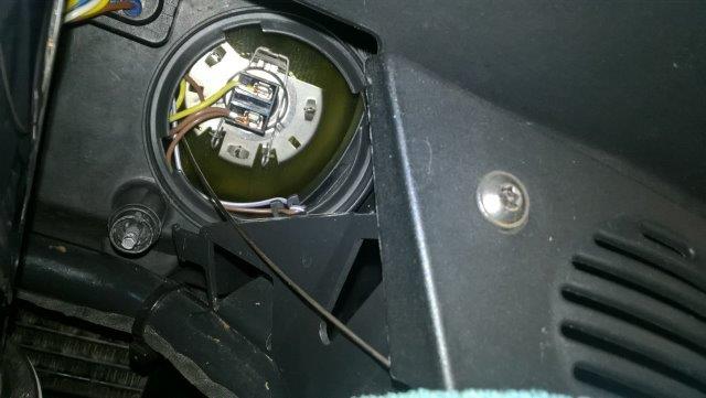

Met een ijzerdraadje heb ik via de lamp deksel de unit naar achteren getrokken en met wat vissen het asje naar buiten gekregen.

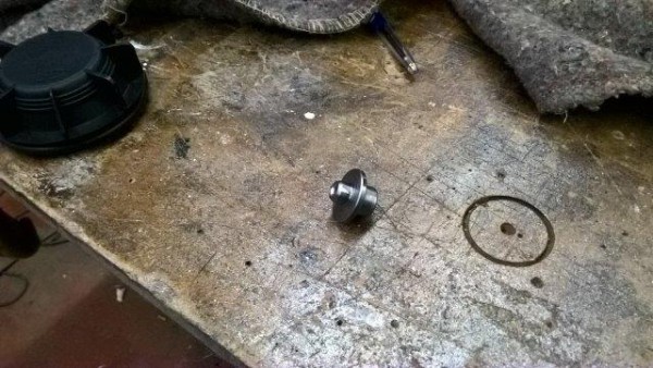

Het knopje heeft aan 1 zijde een doorsnede van 10 mm en past prettig strak in de tule van de unit. De andere kant heb ik 14 mm gehouden.

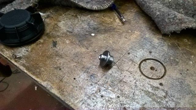

Zo strak mogelijk langs de flens M5 draad getapt en een boutje erin.
Foto 3 met borg bout.jpg (23.09 KiB) 580 keer bekeken
Wel even zwart gespoten. Met het draadje de binnen unit stevig naar achteren trekken en het knopje op de as gedrukt. Borg boutje vast en YES, binnen unit zit niet meer los en is verstelbaar door aan de knop te draaien.

Hier het zelfde probleem gehad. Is ook echt wel een belabberde montage van de heren van BMW😞. Ik heb ook via de lampen deksels aan beide kanten hé binnenwerk op de juiste hoogte vastgezet met 2 stukken installatie draad. Is nu niet te verstellen maar dat is dan maar zo.
