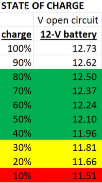

Inspector,
Ik heb even de meter aan de accu gehangen.
Deze staat al een paar dagen aan een druppellader met een max laadstroom van 0,7 amp.
De accu is een "natte" accu Yuasa welke een vermogen van 17,7 Ah heeft.
Met de lader erop 13,42 V
Zonder lader 13,4 V
Contact aan gedurende de check 12,7 V
Startend 10 V
Lopend 14,32 V (laadspanning)
Dit heb ik twee keer gedaan met de tweede keer weken de waarden niet af.
Mag ik de accu uitsluiten? of is deze aan vervanging toe?
Groet
Huib
Zonder lader 13,4 V
Startend 10 V
Groet
Huib
Re: Knipperen ABS en gevarendriehoek
Hmm, sommige gemeten spanningen ben ik niet zo heel blij mee;
12,7 volt geeft aan dat de accu volgeladen is, maar die startende spanning van 10 volt is echt zorgwekkend, dat duidt m.i. op een mogelijk accu-probleem.
Of een start-motor die vervuild is en daardoor te veel stroom trekt.
Het beste kan je de accu laten doormeten met een accu-tester.
Jou laad-circuit is in principe in orden hoewel de relatief hoge laadspanning m.i. ook een indicator is voor mogelijke accu-problemen.

Ik heb een nieuwe accu geplaatst. (Motobat)
Met in het achterhoofd 80 euries is minder dan 2000
Afgelopen zondag voorzichtig (voor mijn been) zo'n 100 km gereden.
Ben hield zich goed en de RT ook!
Ga niet over een nacht ijs dus dit ga ik nog een paar keer doen.
Zu het toch een accu zin geweest die bij het fruitafval
moet?
groeten
Huib
groeten
Huib
De 1e generatie 1200RT's zijn extra gevoelig voor accu's die niet meer zo fris-en-fruitig zijn, dus kan heel goed jou probleem geweest kunnen zijn.
Je kunt je oude accu eens laten testen bij een motorzaak waar ze accu-testers hebben, dan weet je het zeker.
