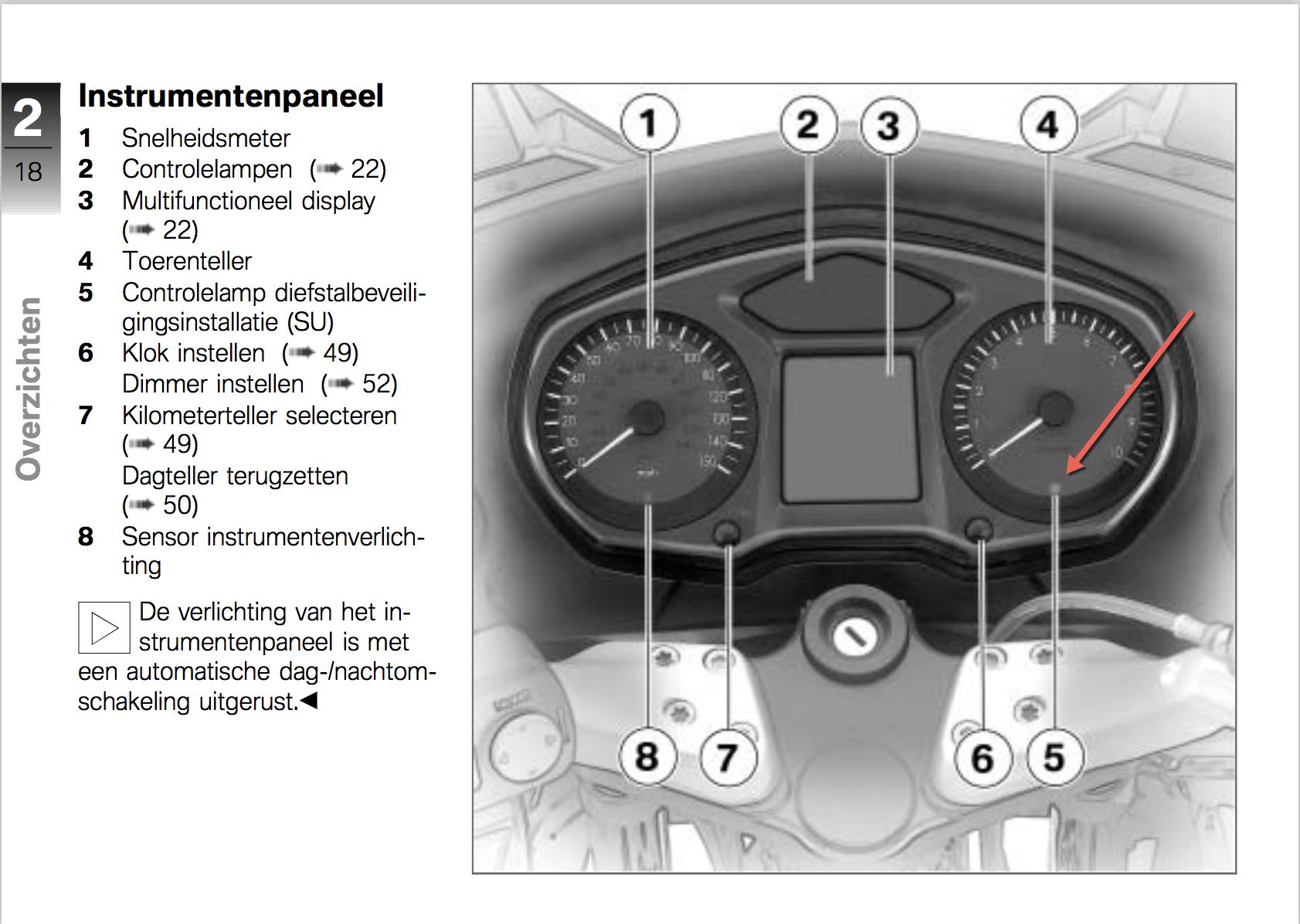

Daarin staat (ook) aangegeven dat op je dashboard bij het inschakelen van het alarm een led gaat knipperen (#5 op de navolgende afbeelding, rode pijl); Zie je die led inderdaad na verloop van tijd knipperen na het bedienen (1x) van de afstandsbediening?
Het inschakelen van het alarm is een cyclus, en duurt circa 30 seconden voordat deze echt actief is.

De led op de afstandsbediening van beide kastjes knippert. Op het dashboard knippert echter geen led. Hij is uit 2005. Boekje alarm zit erbij maar geen probleemoplosser. Blijkbaar is de piep een toevalstreffer door teveel geduw. Is dat te doen voor de doe het zelver die batterij vervangen. Ben van het niveau dat ik bij de 1100rt de startmotor kon verwisselen.
