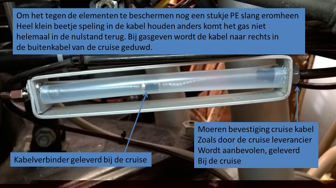

Ik heb besloten een beugel te maken uit aluminium strip (gamma) met een overlap aan de linkerzijde zodat ik daar de kabelstopper-schroefdraad in kan tappen. Eerst provisorisch vastgezet met een popnageltje, dan draad tappen en de kabelstopper erin. Nu kan dat gemonteerd worden. (waarom geen pvc buis zou je zeggen zoals bij de 1150, nou, de pvc oplossing van het 1150 voorbeeld vind ik gewoon niet zo elegant en bevat mij teveel (zware) onderdelen)
Foto15 De fiets-versnellingskabel komt links uit de buitenkabel, maar moet op maat geknipt worden en heeft dus geen loodje meer, dus zelf loodje erop solderen
Foto16 Hiervoor gebruik ik een stukje hout, ik heb ook het loodje aan de andere kant van de versnellingskabel (die nu dus onder de tank in de kabelverdeler zit) vervangen door een iets groter exemplaar (linker gat in het houtje, let op je moet wel even een klein gaatje doorboren naar de onderkant van het houten blokje, anders krijg je het gesoldeerde loodje niet meer uit het gat). Het loodje voor de cruise zijde moet in het verlengde van de kabel lopen dus een ander gat gemaakt dat schuin naar beneden loopt. Deze komt er wel makkelijk uit want je kan daar beter bij. Het loodje maak je als volgt: kabel zachtjes in de griptang vastzetten met 5 mm kabel er boven uit. Dat stukje kabel uit elkaar rafelen en met een hamertje opstuiken. Dan trek je hem in het houtblokje en laat je soldeer in het gaatje lopen. Duw de soldeerbout helemaal in het gat en wacht enige tijd zodat het allemaal goed vloeibaar wordt. Ik merk dat een kleine electronica-bout het beste werkt, links heb ik een grotere bout gebruikt en dat zorgt voor veel rook en een half doorgevloeid loodje. Bij het gaatje rechts de kleine bout en… in 1 keer goed. Het loodje is daarna met een vijl precies op maat te maken. Natuurlijk eerst getest met een stukje losse kabel en ja: zo’n zelf gesoldeerd loodje zit echt goed vast, ik kon het (ook met geweld) niet kapot krijgen.
Alles kan nu aan elkaar gemonteerd worden, in de cruise kabel heb ik een heel klein beetje vrije slag laten zitten. Er zijn nogal wat discussies hierover op het net, maar uiteindelijk is het advies om zo weinig mogelijk speling in de kabel te maken. Ik had nog wat PE slang en nu dat er omheen zit wordt de cruise kabel netjes in de buitenkabel gedrukt als je gas geeft met de reguliere gashendel aan het stuur.
