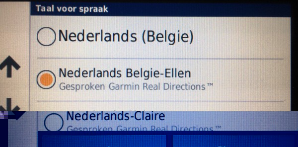

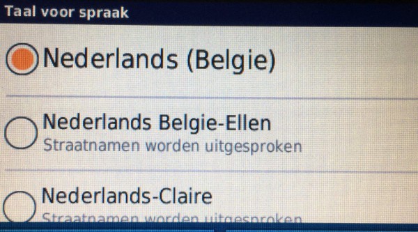

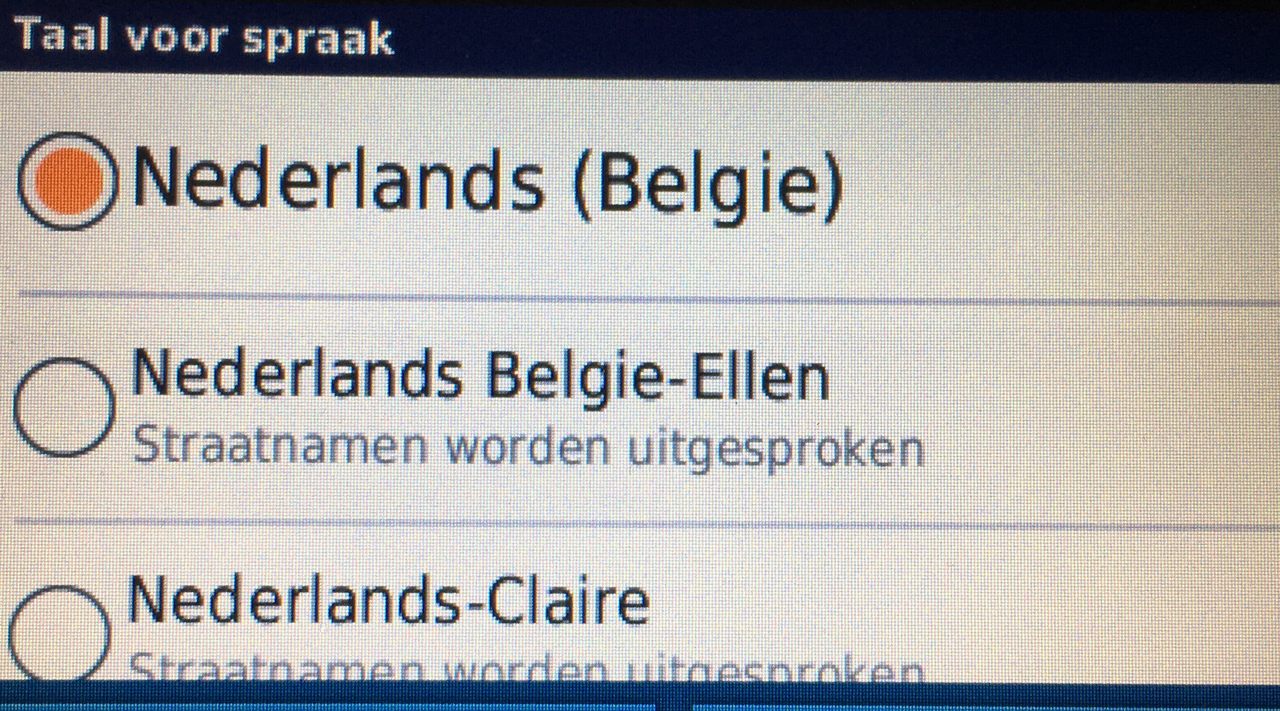

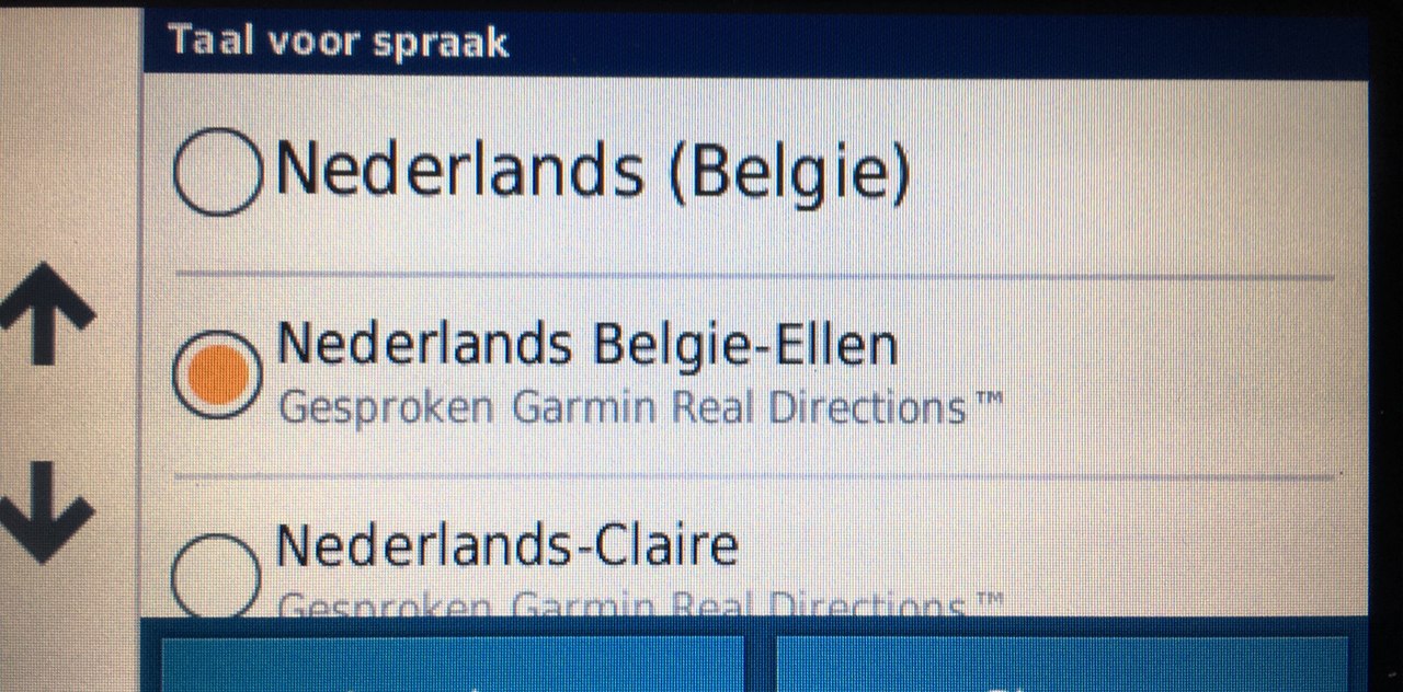

Zonet nog eens even gaan rijden ermee en de 4-square uitgezet.
Heel vreemd is ook dat bij de stemmen soms staat "straatnamen worden uitgesproken" en een andere keer weer "gesproken Garmin Real Directions". Maar werken doet het dus niet ...
had er foto's van gemaakt, maar te groot om te uploaden als bijlage

Re: Garmin Zumo 345LM EN "real directions"
Bij deze nog even de fotootjes die ik nam als bijlage ...
