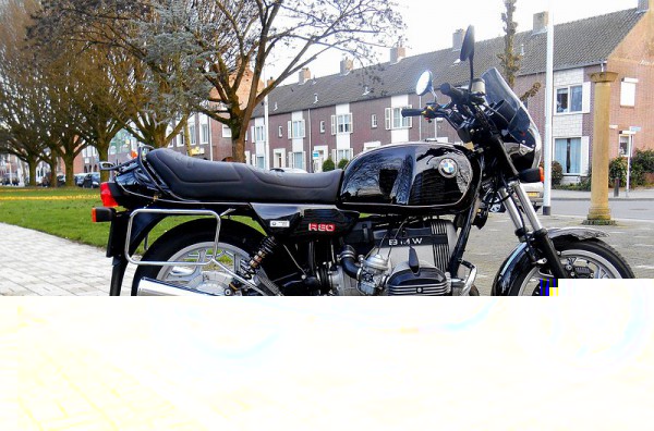

Langzaam maar zeker ben ik steeds meer tevreden met mijn R80. Zoals verwacht moest ik wel een aantal dingen aanpassen.
1 Banden voor en achter vervangen De banden waren van 1997
2 R80 stickers op zijkapjes gezet
3 Remslang voor vervangen De remslang was van 1989 ( Wel grappig dat de remslang het zolang volgehouden heeft)
4 Alle olie en filter vervangen en remvloeistof natuurlijk ook
5 voorvorkolie en vorkveren vervangen ( Hyperpro)
6 Schokbreker achter vervangen ( Hyperpro)
7 Iridium bougies NGK
8 zadel schuim en bekleding laten vervangen
9 stuurkuipje gemonteerd had ik toevallig nog liggen.
10 aanslagrubbers van middenbok en zijstandaard vervangen. Ze zijn gemaakt van droprubber.
Nog wat meer dingen te doen. Synchroon stellen al een keer bekeken was allemaal weer net iets anders dan de R1100R. Maar eerst nog kopbouten aantrekken en kleppen stellen. Daarna ontstekingstijdstip controleren al denk ik niet dat afstellen nodig is. De motor loopt goed en de bougies hebben de juiste kleur. Dan nog een paar kogeltjes in het emissiesysteem stoppen op dit uit te schakelen. Dit systeem heeft niet echt een toegevoegde waarde en het laat de uitlaatklep nog warmer worden. En ik moet de startmotor nog smeren daar denk ik net pas weer aan.
En ik moet het standaard gereedschap nog aanvullen omdat er het een en ander ontbreekt.

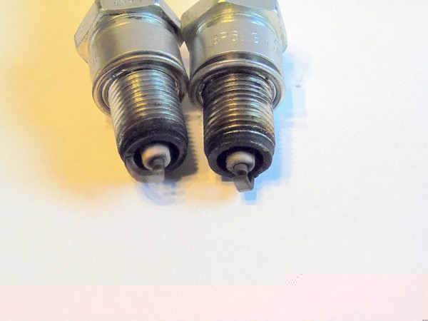

Een gezonde bougiekleur bij mijn motor maar toch maar even een upgrade en de standaard bougies nu vervangen door iridium.

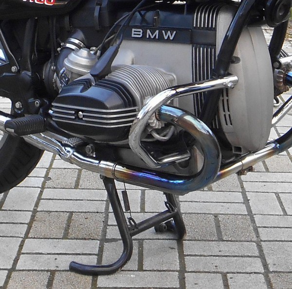

Nee dit is geen grap. De Zwitserse en Amerikaanse uitvoering heeft een emissie systeem met een pijp die uitkomt vlakbij de uitlaatwartel. Ik schroef de wartels van de leiding los en stop er een 6mm kogel in van een fietslager . Misschien even kopen bij de fietsenmaker. Kijk naar de pijp net onder de bocht van de uitlaat. Ik draai die leiding los en stop er een kogeltje in. Ik wil het systeem niet verwijderen anders houd ik wat loze gaten in de kap boven het blok. Maar meer tijdelijk uitschakelen. Zolang als hij in mijn bezit is. Heeft niet direct haast. De uitlaat moet ik ook nog een keer los maken. Dit moet je om de paar jaar een keer doen om te voorkomen dat de wartel van de uitlaat vast rot op de schroefdraad van de koppen.RharryRT schreef:Hoi Ton

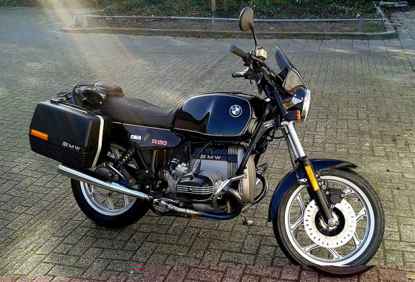

Vandaag de vering getest van de voorvork. Veel minder duiken bij afremmen nu zelfs een flinke putdeksel in de weg is is geen probleem. Het zadel zit echt veel beter. Tevens nog reflectors gemonteerd op de voorvork. Waren origineel te bestellen bij de Hobbyist. Maar voor de bevestigingsboutjes en busjes moest ik toch naar Mofra. Moesten speciaal besteld worden.

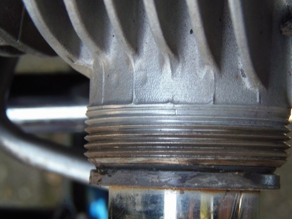

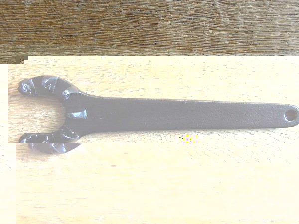

Vandaag de uitlaat moeren een keer los gehad. Dit is iets wat bij de zogenaamde "airheads" regelmatig gedaan moet worden omdat de moer vastrot op het aluminium. Dit kan je voorkomen met wat copaslip . Ik had de sleutel hiervoor gekocht om ze los te draaien maar ze zaten muurvast. Aangezien ik geen brandertje heb ben ik maar lekker gaan rijden met de motor en bij terugkomst de sleutel weer erop gezet en een tik gegeven met een houten blok. Mijn rubber hamer is vast ergens verdwaalt in de schuur. Maar hij kwam los. Gelukkig was de schroefdraad goed . Eerst de motor af laten koelen en daarna de schroefdraad ingesmeert met copaslip en weer gemonteerd.
