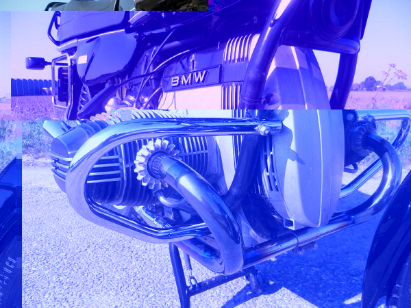

Nou Ton, streep dat woord "redelijk" maar door hoor . . . jouw blok is écht spik en span!Ton1959 schreef:Je wil natuurlijk een blok wat er net als dit blok ook redelijk zuiver uit ziet
Re: Professioneel poetsbedrijf Zuid-Holland
Nu weer iets zuiverder EilertEileRT schreef:Nou Ton, streep dat woord "redelijk" maar door hoor . . . jouw blok is écht spik en span!Ton1959 schreef:Je wil natuurlijk een blok wat er net als dit blok ook redelijk zuiver uit ziet![]()
