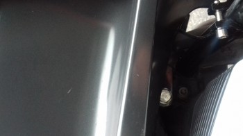

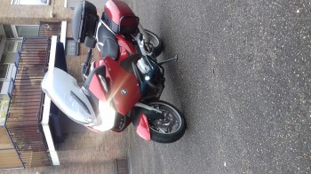

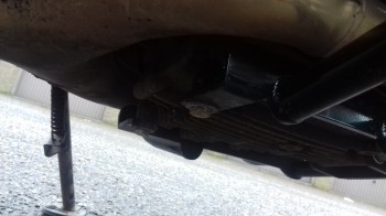

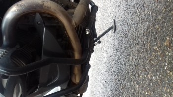

gelukkig hebben we de foto's nog
Vraag me niet waarom e meeste op de kant liggen. Geen idee. Gewoon rechtop genomen.....
voor aan een tussenas.jpg (34.99 KiB) 1110 keer bekeken
vind het best mooi.jpg (40.56 KiB) 1110 keer bekeken
onder aan het carter.jpg (23.56 KiB) 1110 keer bekeken
ik word weer gezien.jpg (30.82 KiB) 1110 keer bekeken
aan de motorophanging.jpg (18.53 KiB) 1110 keer bekeken

Vandaag de Heed-crashbars gemonteerd. Achter was eigenlijk snel gebeurd. Voor was nog wel ff een dingetje. Niet originele uitlaat en cilinderbeschermers zaten in de weg. Met wat extra busjes en langere bouten (gelukkig een maat die ze in huis had) lukte het uiteindelijk. Wel handig als je met z'n 2-en bent (eentje hoeft niets anders te doen dat op de motor te zitten om 'm in de veren te "duwen".
Overigens perfect aangeleverd met kilometers verpakking. Mooi gepoedercoat. Snel geleverd.
Ben er blij mee.

Gisteren het pakket met de Heed valbeugels ontvangen, heel netjes de doos was compleet in plastic verpakt en ook de valbeugels waren uitstekend in folie en schuim verpakt.
Na het lezen en bekijken van de handleiding begonnen met het demonteren van alleen de onderkuip daarna de verschillende montagebeugels geplaatst maar nog niet vast geschroefd, alles past uitstekend en kan zonder wrikken gemonteerd worden, nadat alles was gemonteerd alle bouten aangetrokken.
Dat de valbeugel met 1 M6 of M8 boutje aan het carter is geschroefd is een broodje Aap verhaal zoals op de foto's is te zien zijn er twee M8 schroeven aan de achterzijde in het carter geschroefd en verder aan de voorzijde nog een lange bout.
Tevens zijn er meerder punten waar de beugels aan de motor worden geschroefd.
Bij onderhoud zullen inderdaad de beugels weer verwijderd moeten worden maar dat is volgens mij bij elk andere valbeugel ook het geval.
De afwerking van de lassen en het lakwerk ziet er prima uit .

Re: Valbeugels HEED R1150RT
dikkere bouten verhogen de schade nog meer al is het maar bij gewoon omvallen van de motor
met dikke bouten loop je dus een groot risico dat je dan meer motorblok schade krijgt als wanneer er geen beugel op zat
dunne bouten breken eerder af en blijft het blok heel
nog beter zou zijn bouten die zeer snel breken
dan vangt de beugel de eerste klap op en blijft de rest eerder heel
