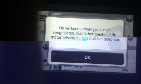

Echter als ik dit probeer in te schakelen (de optie is inderdaad aanwezig) dan krijg ik de foutmelding: "De verkeersontvanger is niet aangesloten. Plaats het toestel in de motorsteun en sluit het goed aan. De GPS zit echter in de motorsteun en deze werkt ook gewoon.
Is er soms iets niet meegeleverd bij de motor dat er wel bij zou moeten zijn?

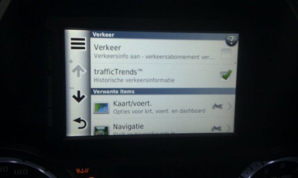

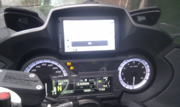

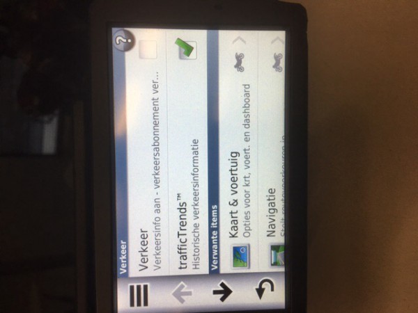

Hier even drie foto's hoe het er bij mij uitziet.
Alles werkt verder gewoon en ik kan de GPS ook gewoon met de Jog shuttle bedienen vanaf het stuur.
Ik zou dus graag horen wie het wel werkend heeft en of dit standaard bij aflevering al zo was! Geef ook even aan bij welke dealer en of wat er gedaan is om het werkend te krijgen.

Is bij de instellingen het juiste vinkje geplaatst?
Hans Vaessen
Berichten: 539
Lid geworden op: 04 jun 2012, 20:03
Re: TMC verkeersinformatie op de Navigator 5 icm R1200 RT-LC
Ongelezen bericht door Hans Vaessen »
Wellicht ten overvloede: in bovenstaand plaatje zou 'verkeer' wél aangevinkt moeten zijn. Traffic Trends is in deze niet van belang.
Groet!
Hans Vaessen
www.mrgps.nl
vissealb
Berichten: 4
Lid geworden op: 14 mar 2010, 15:40
Bijz: Full option
Ongelezen bericht door vissealb »
Ik ben er toch redelijk zeker van dat " verkeer" voor de info is via de Garmin smartphone link en "traffic trends" voor het gebruik van het TMC signaal van de motor(radio).
Hans Vaessen
Berichten: 539
Nope. 'traffic trends' is geen actuele verkeersinfo. Het gaat hier om 'trends', historische verkeersinfo; waardoor het toestel weet dat een bepaalde weg op bepaalde delen van de dag sneller of langzamer is. Ik meen dat die data zit ingebakken in de kaart (waardoor er geen verbinding voor nodig is).
De werking ervan is lastig te constateren. Ik heb er in het verleden wel eens mee getest; en dan met name de doorgaande weg door centrum Nijverdal. Daar zag je inderdaad dat die (tijdens de spits altijd vollopende) weg op een gegeven moment vermeden werd (zonder tmc ingeschakeld); terwijl de route er 's avonds wel overheen ging. Kan die 'case' nu helaas niet meer gebruiken: ze hebben daar een tunnel aangelegd ;)
In combinatie met TMC kunnen de traffic trends dus wel zinvol zijn, als je werkt met de digitale verkeersinfo lijkt het overbodig.
Wil je TMC (of digitale verkeersinfo) gebruiken dan moet je 'verkeer' aanvinken.
Groet!
Hans Vaessen
www.mrgps.nl
ErikS
Berichten: 545
Van mijn dealer ontvangen
Hieronder het antwoord van BMW over de TMC (kan dit zelf even niet checken omdat we op het moment geen nav hebben liggen ):
“Niet de Radio maar de Navigator is in staat om verkeersinformatie weer te laten geven.
Zie in de bijlage de handleiding van de Navigator V op pagina 11!”
Ja, dat wist ik al en dat is nu net het probleem dus. De GPS wil het niet weergeven omdat hij de TMC niet kan vinden. Ik krijg de indruk dat men bij BMW de vraag niet geheel snapt. :evil:
Maar dan even een andere vraag aan de forumleden die een Navigator V met werkende verkeersinformatie op hun R1200 RT-LC hebben:
Wie heeft de motorfiets afgeleverd?
Ik heb al twee adressen die een werkend systeem afgeleverd hebben:
Motorport Veldhoven en Motorport Den Bosch. Wie nog meer?
Dan kan ik mijn dealer naar hun verwijzen of zelf daar eens heen rijden.

Helaas, bij controle bleken beide snoertjes wel degelijk verbonden (via een Y-kabel) met de GPS. We hebben nog een losse cradle geprobeerd met mijn GPS en ook nog met een die ze hadden liggen. In alle gevallen lukte het niet om met te TMC ontvanger te verbinden.
JA. . . waar nu gezocht? In jan/feb. moet de motor voor een onderhoudsbeurt en nog wat kleine dingen terug en dan wil men de kabel doormeten. Kijken of het in de kabel(boom) zit of misschien wel in de aansluiting bij de radio.

Omdat het nog steeds niet gelukt is om op mijn Navigator 5 de TMC werkend te krijgen zou ik graag in contact komen met andere -1200- rijders bij wie de TMC wel op de Navigator in te schakelen is via het menu "verkeer" (dus niet via de telefoon app/smartlink).
Mogelijk dat we dan wat af kunnen spreken om elkaar te treffen zodat ik mijn navigator 5 op een andere motor uit kan proberen

Ik geloof niet in wonderen en ook niet in sprookjes, maar afgelopen weekeinde heb ik nogmaals geprobeerd of ik de verkeersinformatie op mijn Navigator 5 in kon schakelen en . . .
Het werkt!
Omdat de motor deze week voor een 20.000 km beurt weg moest en men dan ook meteen dit probleem wilde aanpakken wilde ik wat schermafbeeldingen maken op de GPS. Ik probeerde zaterdag dus nogmaals om de verkeersinformatie (TMC) in te schakelen om de foutmelding te krijgen voor de schermafdruk en vervolgens liet de GPS dit gewoon inschakelen.
En inderdaad ik krijg nu ook het menu voor de verkeersinformatie op de GPS.
Ik heb zelf niets aan de motorfiets of de GPS gedaan dus mogelijk heeft het losmaken en weer bevestigen van de Y-kabel in december bij de dealer toch geholpen. Ik had het daarna ook niet meer geprobeerd.
Probleem is nu dus opgelost.
