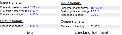

Ik weet niet of je zo 1-2-3 het kan doormeten want het signaal naar het verwarmingselement is gemoduleerd. (!)
Via de GS911 kan je het wel inzichtelijk krijgen;
Normal ranges (for fuel strip):
Fuel heater current: 0- 300mA
Heater voltage: 0 - 1V
Fuel sense voltage: 0 - 0.5V
Film sensor heating (this is PWM): 0 - 100%
 62% looks normal (100% would be full on). Ultimately it's up to the fuel sense algorithm when and how it heats and measures the fuel level.
This will also vary from strip to strip (that's why there is a calibration procedure).
If your fuel sense voltage is 0V all the time, there is something wrong with the strip (sense circuit is open-circuit?).
PS: Ten overvloede, pas a.u.b heel erg op, 1 vonkje kan al voor grote problemen zorgen!

Conclusie: bij oneindige weerstand of wel open verbinding (brandstof niveau leeg) en bij hoge weerstand 25k ohm en continue vol niveau terwijl de tank bijna leeg is kan je concluderen dat de meetstrip defect is. Normaalwaarde ligt rond de 2,6k ohm.
Hoe op te lossen: op pin 2 en 3 (middelste 2) van de 4 polige stekker op de tank de zapper aansluiten en dan 6x zappen.
Let wel op: tank liefst vol en accu los gekoppeld! En op eigen risico, ik of het forum kan niet verantwoordelijk gehouden worden voor schade/letsel. :!:
Tank vol en niet even vooraf kijken, hierdoor creeer je een mengsel van lucht en brandstof, als je de tank gesloten houd dan is er meer benzinedamp aanwezig dan een combinatie van lucht en brandstof.
Accu los om schade aan de electronica te voorkomen.
Ik hoop dat jullie aan deze How To wat hebben ... groet Mr Zap _004
