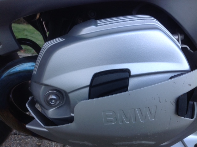

Mijn r 1200 rt ,model 2010, lekt ter hoogte van de bevestigingsbout (L) van het linker kleppendeksel .Het gaat om een miniscule druppel om de week .De bout is goed aangespannen en er is geen barst te bespeuren .De motor is vorige maand van de zijstandaard "gegleden" met minimale schade tot gevolg ; kleine schaafwonde op aluminium cilinderbeschermer .De motor stond na 30 seconden terug recht met het nodige gevloek...
Ik veronderstel dat het ene met het andere te maken heeft ?Kan iemand dit olielekje uitleggen ? Dank bij voorbaat .

Klepdeksel verwijderen en op een echt platte ondergrond leggen en kijken of hij wiebelt of iets dergelijks.
