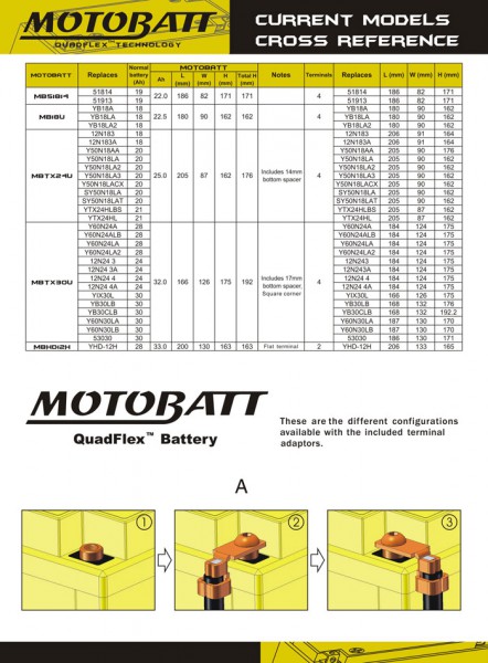

Als hij inderdaad 83 diep is dan past het niet. Ik had een Odyssee PC680 in mijn 1100RT. Die is 185x79x169.
Met 79mm was die iets smaller dan de accubak, daar had ik een kartonnetje tussen. Maar er zat zeker geen 3cm extra ruimte.
Overigens lees ik op https://www.motorzaak.com/motobatt-mb51814-motor-accu een afmeting van 183x80x170. Dat zou net moeten passen.
De BMW exide accu voor de 1100rt is 185x80x170.
Waar heb je de door jou genoemde afmetingen gevonden?

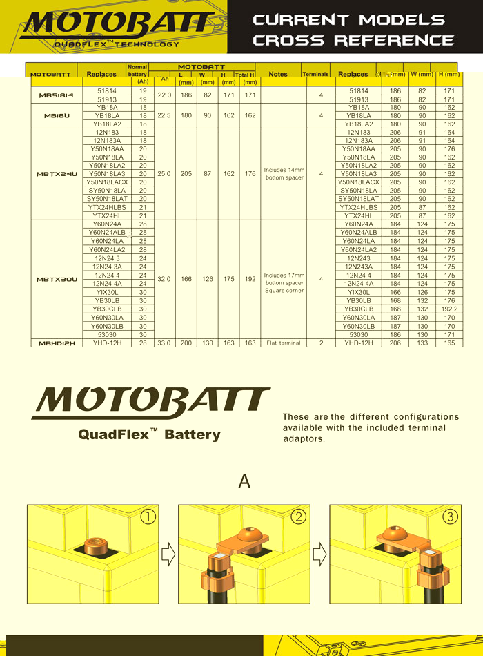

Maar hier staat weer:
http://www.motobatt.com/MB51814?search=mb51814
Maten:
L = 183mm
W = 80mm
H = 170mm
Maten:
L = 183mm
W = 80mm
H = 170mm

Ik heb hem besteld (motobatt) staat op lijst vervanging voor BMW exile.
Ik GA ervan uit dat hij 80mm breed is.maar heb ook 82 en 83mm gezien.
Zaterdag laat ik het weten Dan gaat hij Erin.
Ben benieuwd.gr.wim
Ben benieuwd.gr.wim
Re: motobatt
Het kán zijn dat MotoBatt de afmeting heeft aangepast omdat het op de initiële manier gewoon geen goede vervanger was door de afwijkende maatvoering.
En daardoor de getoonde afmetingen op diverse plekken nogal afwijken.
Ik heb dat al eens eerder gezien bij een andere accu-fabrikant (maar dan voor LiFePo4 accu's) die moest "terug naar de tekentafel" omdat drop-in (= 1:1 vervanging) van hun accu gewoon weg niet altijd goed overeen kwam met de verwachtte werkelijkheid.
En dat heb ik wel eens meer gelezen links-en-rechts, dat accu's qua afmetingen aangepast worden om te voldoen aan de "standaarden".
Want dat zijn er velen.
We lezen het wel.
PS: Iets strakke montage mag, maar geen geweld zou nodig moeten zijn om de accu te plaatsen.
We lezen het wel.

halo,
dinsdagavond accu besteld,donderdag 13,00 in huis,direct uitgepakt en gemeten,was erg nieuwsgierig wat blijkt:lxhxb is 180x170x79 ff snel in accubak gepast en hij past perfect gelukkig,aansluiten doe ik zaterdag.
heb zelf het internet nagezocht omdat ik drie verschillende breedte maten tegenkwam,zou kwam ik een conversatie tegen van twee heren die zeiden dat motobatt een usa accu is die in china gemaakt wordt en de eerste series kwamen de breedte maten niet met standaard overeen,dat zijn de zgn oldstock accu,s de fabrikant heeft inderdaad zoal hierboven beschreven (hr gadget) de breedte maten aangepast en die is nu 79mm de zgn newstock serie.zodat de accu nu 1:1 mached met de originele accu die er af fabriek in hoort.
ik wil altijd graag het waarom weten vandaar mvrgr,wim
