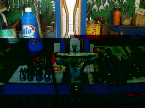

Ik ben nog altijd blij met de ouderwetse kwikkolom _004
