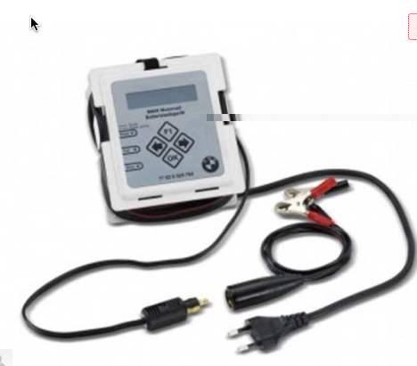

Ik neem aan dat je deze BMW ladeRT bedoelt; _001
Dat is een echte (meertraps) acculader, met een laadstroom van 2,5 ampère.
De Optimate 4 is een druppellader, met een maximale laadstroom van slechts 0,8 ampère, veel te laag om fatsoenlijk een accu volledig op en door te laden.

Inspector Gadget schreef:Ik neem aan dat je deze BMW ladeRT bedoelt; _001
Als je regelmatig rijdt, zegge elke week of zo, kan je volstaan om een druppellader te gebruiken, dan kan je in ieder geval een paar keer starten. (als je accu nog een beetje fris-en-fruitig is).
Echter met de aankomende koude periode die al zo'n beetje begonnen is, krijgen accu's het behoorlijk voor hun kiezen en kan je beter opteren voor een acculader, in plaats van een druppellader.
Bij koude neemt de startcapaciteit van een accu rapido terug, en dat kan een druppellader niet goed compenseren.
Je verlengt de levensduur van de accu aanzienlijk door een fatsoenlijke acculader in plaats een druppellader te gebruiken.
Een druppellader is prima om de "stille" verbruikers zoals alarm, eventuele can-bus e.d te compenseren.
Maar minder geschikt om een accu goed op lading te houden.
Het is hier al eens eerder beschreven;
Een goede lader moet een laadstroom kunnen leveren van 10% van je Ah-waarde van je accu.
Ik weet welke Ah-waarde de waterbuffel heeft, maar 19Ah is bij de voorgaande 1200RT's de OEM standaard.
Dus een acculader die minstens 1,9 ampère kan leveren.
Inderdaad, die bedoel ik.

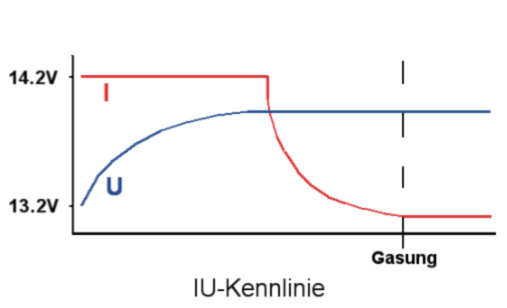

Inderdaad, de laadstroom is niet altijd constant, maar deels weer wel tijdens een deel van het laadproces;
Dit ladertje is een zogenoemde U/I-lader.
Daar is de hoofdfase van het laadproces een constante (!) stroom en een langzaam stijgende spanning die constant blijft na een bepaalde laadtijd.
Na het bereiken van de laadspanning, zakt de laadstroom verder af en wordt er met een geringe(re) stroom verder doorgeladen.
Continue-werking op een lood-gel accu met een dergelijke lader/laad-principe wordt ten zeerste afgeraden.

Re: Optimate 4 dual of bmw lader
Optimate 4 (al dan niet de Dual-versie, als je bij de 1200-serie via de accessoires-stekker wilt gebruiken) kan je gebruiken mits er aan de volgende voorwaarden voldaan worden:
- De accu fris-en-fruitig is.
Dat kan je laten doormeten maar als het starten steeds moeizamer en moeizamer gaat, zal de Optimate 4 de accu niet goed op lading kunnen houden.
En kán het dan zelfs verergeren. Het beste kan je dan (al dan niet tijdelijk) overstappen op een meertraps acculader.
Als het starten dan nog steeds moeizaam en/of moeizamer gaat, is het tijd de accu te laten doormeten.
- Je regelmatig (lees: ongeveer elke 2 ~ 3 weken) minimaal een uurtje (ook) met de motor rijdt.
Want de beste acculader is nog altijd de motor zelf, bij wijze van spreken.
- Je bij thuiskomst gelijk de Optimate 4 aansluit, liefst direct op de accu.
Want bij de 1200-serie is het CANbus systeem nooit helemaal uit (wel een zogenoemde slaapstand) en zijn er parasitaire gebruikers zoals het alarm/startblokkering. De Optimate 4 is in staat deels die parasitaire gebruikers te compenseren, maar merkbaar minder als het bijvoorbeeld buiten kouder is, de accu minder fris-en-fruitig is, enzovoort.
Via de accessoires-stekker (en een CANbus compatible lader zoals de BMW laders en de Optimate 4 Dual) zal de lader om de zoveel tijd de CANbus her-activeren om de ladingstoestand van de accu te controleren. Ergo "onnodig" stroomverbruik. Tevens is bekend dat de accessoires-uitgang soms opgeblazen kán worden in de zeldzame gevallen. Met gevolg dat de vrij kostbare ZFE vervangen moet worden.
Een acculader direct aangesloten op de accu is het beste.
Via de accessoires-stekker is meer gemakkelijk(er) maar in mijn optiek minder aan te raden.
- Je een losstaande, niet-aangesloten, niet-gemonteerde accu langere tijd op lading wilt proberen te houden.
Elke accu heeft een zekere mate van zelfontlading, en de Optimate 4 kan dat enigszins proberen te compenseren.
Je kunt de Optimate 4 beter *niet* gebruiken als je;
- Een AGM accu gemonteerd is. (Odyssey, MotoBatt, WestCo, et cetera)
Want de laadstroom (max 0,8 ampère) en de laadspanning is veel te laag om een AGM accu goed op lading te brengen en te houden.
- Je accu niet meer zo fris-en-fruitig is.
Met een druppellader en een paar keer (proberen te) starten met een te lege accu kan diepte-ontlading veroorzaken en dan is het einde-oefening voor de accu. Een goede (meertraas) acculader (dus geen: druppellader) kan (ook) oeten dat de accu (nog) niet goed op lading is en daarop de laadstroom en laadspanning op aanpassen. Via een druppellader kan er een neerwaartse spiraal ontstaan en uiteindelijk de accu defect raken.
De Optimate 5, Optimate 6 zijn prima te gebruiken als acculader en als je die hebt, zou ik die vele malen liever gebruiken dan de Optimate 4 wat dat betreft.
Moderne(re) acculaders (dus niet: druppelladers) zijn prima in staat nauwgezet hun laadspanning én laadstroom aan te passen op basis van de conditie en lading van de accu. Daarbij is dus de laadstroom én de laadspanning beide van groot belang.
Een druppellader heeft simpelweg gewoon een veel te lage "waterdruk" (lees: laadstroom) om een accu goed volledig op te laden.
Ook is vaak de laadspanning van een druppellader onvoldoende om een accu goed op te laden.
Een druppellader "at best" kan een accu tot circa 80% opladen (mits de accu nog een beetje fris-en-fruitig is), hopelijk voldoende voor een (eenmalige) starting. Als je wat geluk hebt.
Let op:
Met name bij Optimate is de juiste volgorde van aansluiten op de accu en netstroom & het loshalen, van belang;
Bij niet-CANus, altijd eerst aansluiten op de accu, pas dan op de netstroom.
Loshalen, eerst de netstroom en pas dan van de accu losnemen.
Doe je het per ongeluk verkeerd, alles loskoppelen, ff (circa) 15 seconden wachten en opnieuw aansluiten.

Ongeacht welk merk of model acculader je gebruikt, lees altijd eerst of het een meer-traps lader is.
Liefst 4-traps of meer.

Ik heb meteen nog wat info opgezocht over batterijladers en vooral meertraps laders, zie de link hieronder.
http://www.amperewinkel.nl/uitleg-acculaders
