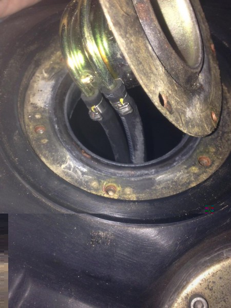

vorige week de rt volledige onder handen genomen om te poetsen.
nu heb ik ook de tankvuldop losgemaakt om de tank cover volledige te poetsen.
De tankvul opening met de 2 slangen aan heb ik ook iets moeten opheffen/draaien om de gaten terug te doen passen bij het monteren.
Nu zie ik dat daar een O ring tussen zit,zit deze in een groef of gewoon los tussen de tankvul plaat en de tank.
Maw zou deze kunnen verschoven zijn met het draaien of niet anders moet ik hem terug volledig demonteren en het nakijken.
En de 2 slangen zitten die met klemmen vast of gewoon op tankvul buisjes geschoven?
Ik heb het dus over die O ring en die aansluitingen.

Hoi Gianni.
De O ring ligt gewoon los, deze is slechts ter afsluiting van het het geheel.
Het maakt dus niet uit als hij verdraaid is.
Ik neem aan dat je wel de nodige moeite hebt gehad om hem terug op zijn plek te krijgen?
De O ring zet namelijk uit nadat hij een tijd gemonteerd heeft gezeten, als je hem dan verwijdert is hij bijna niet meer terug te plaatsen.
Je hebt dan normaal 2 optie's:
Een nieuwe monteren, kost een paar euro.
Of, de ring en de plek waar hij hoort te liggen dun met een zuurvrij vaseline insmeren. Dan schiet ook de oude ring zo weer op z'n plek.
Tenzij je niet anders kunt zou ik gaan voor een nieuwe.
De twee slangen zitten bij mijn weten vast met de originele (knijp) slangklemmen van BMW.
Ik heb de zaak gedemonteerd gehad, en ze zitten nu vast met (schroef) slangklemmen.
Nog even een aanvulling:
Het is niet waarschijnlijk, maar mocht je motor nu brandstof gaan lekken indien je net getankt hebt en de motor staat op de zijstandaart, is je "vlotter" losgekomen door het draaien en bewegen va het geheel.
Dat is het ding boven de twee slangen (2) op de tekening, die zit los op die buis gedrukt namelijk.
Nogmaals, niet waarschijnlijk maar indien het gebeurt weet je waar je moet zoeken.

hallo white
thx voor de inlichtingen.
ik maak me nu toch wat zorgen :-p
ik heb het ding gewoon een beetje omhoog gedaan en gedraaid om de gaten goed te krijgen.
Stel in het slechste geval dat die vlotter los is,hoe krijg ik die uit de tank?
Ik zal dit weekend nog eens kijken erna,maar moet daarvoor terug de zijkanten en de bovenkant van de kuip eraf of kan dit zonder dat die kuipdelen eraf zijn?
Zitten die 2 slangen gespannen tussen de boven en onderkant of zot daar waar ruimte bij om het geheel gemakkelijk op te heffen?
grts gianni

Hoi Gianni.
Geen zorgen maken, gewoon lekker blijven rijden.
Zoals ik aangaf is het zeer onwaarschijnlijk.
Je moet er al behoorlijk mee rommelen wil dit kunnen gebeuren.
Ik gaf het dan ook alleen al voor het geval het gebeurd, dan weet je waar de oorzaak ligt.
Het is overigens niet eens een echte vlotter, feitelijk is het de beluchter van je brandstoftank.
Hier staat mijn ervaring daarmee.

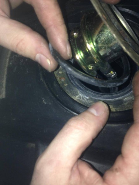

En als je dan een nieuwe O-ring koopt omdat de oude er echt niet in wil: NIET weggooien want als je hem een maand of 6 aan een spijkertje hangt krimpt hij weer en is wel opnieuw te gebruiken :mrgreen: . Ik heb dus ook permanent een oude gebuikte bij me mocht ik (op vakantie) in deze hoek iets moeten doen aan de motor.
Re: O ring tussen tankvulplaat
En als je echt ff enorm onthand zit, kan je heel eventueel ook overwegen, als je echt geen andere opties hebt, een klein stukje uit de rubberen ring te knippen en met een drupje superlijm weer aan elkaar te zetten.
Maar dat is echt allerlaatste nood.
Maar werkt wel, kan ik uit eigen ervaring melden. Toentertijd.

Ik meen dat ik wel een keer gelezen heb dat je de ring een tijdje in de koelkast moet leggen ??????

dank voor de tips.
Ik zal een nieuwe halen en de oude bewaren.
Het feit is dat ik de tankdop lichtjes kan bewegen,niet tegenstaand de bouten volledig ingedraaid zijn.
ik vermoed dat de rubber dus niet meer goed zit.
dit wordt een weekend klusje maar ik heb vandaag normaal eindelijk mijn platen dus dit wordt eerst wat rond tuffen
ik zit gewoon een beetje in met de vlotter.
Moet je daar echt heel voorzichtig mee zijn om alles los te doen?
wat als die er af valt is het een volledige demontage van de tank(want dit is al iets te veel voor mij)
nu sowieso moet er een nieuwe dichting onder,maar liever zeer voorzichtig dan de tank te moeten lossen.

Als de O ring niet goed zit, is dus je brandstoftank boven niet vloeistof dicht.
Bij het rijden kan er dus theoretisch brandstof uikomen wat over je tank naar onder richting je blok loopt.
Doordat je kuip erover zit zie je dit dus niet, hooguit kun je het ruiken bij stilstand.

Het is inderdaad belangrijk dat die slangen vrijelijk recht naar beneden zitten, geen twists-en-turns.
En als je hoge-druk lucht hebt, de tankdop-opening ff een doek in doen (zonder dat deze gelijk in de brandstof hangt natuurlijk) en het gaatje wat je in de tankdop-opening voorzichtig (!) maar met hoge druk ff doorblazen.
Want boven kan er troep inzitten maar onderop ook, door alle troep van de weg, over alle jaren heen.
Bij mij kwam er aardig wat troep uit toentertijd op mijn 1100RT.
De ene slang is de beluchting van de tank, de andere het overloop in de tank-ring hals zelf.
- Berichten: 4385
Zowel het draingaatje als de tankBEluchting gaan met slangen DOOR de tank en komen achter de pomp weer naar buiten en gaat daar verder met slangetjes naar rechts-onder van de motor.
Voor de 1100 is het handig om snelkoppelingen te knutselen in beide benzine slangen rechts-onder de tank, dan is tank er snel, makkelijk en lekvrij af, ook handig als je het brandstoffilter gaat vervangen.( dan heb je maar één keer geknoei en daarna nooit meer.
De nieuwe rubber o-ring onder tankvuldop is met wat voorzichtig frutten over de vuldop er om heen te krijgen, niet méér losmaken dan strikt noodzakelijk dus

net even de tupperware verwijderd en de tank losgemaakt.
Guess what de rubber zat nog goed.
deze is nog moor rond en is niet verteerd dus nu de tupperware terug plaasten. Ik vermoed dat de tankafdekplaat niet goed geplaatst was waardoor er wat speling op was.
Nog ff wachten om de tupperware terug te plaatsen wat denken de expert van de rubber?
grts gianni

Als de rubber soepel op z'n plek gaat, gewoon terug zetten
