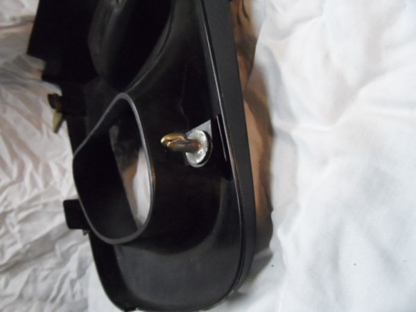

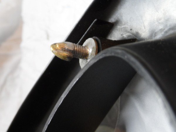

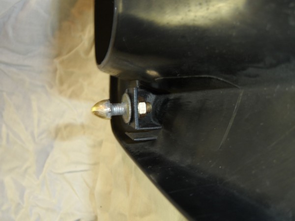

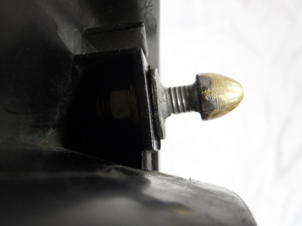

Wim,
Bij mij was het bewuste pennetje ook afgebroken en ik heb toen zelf een sort gelijk pennetje gemaakt van een mezzing schroef, ring en siermoer. Ik heb toen de vorm van de pen nagemaakt. Zie bijgaande foto's
groet
Cees
groet
Cees

Re: zijdeksel
Mooie oplossing
Jan.
Jan.

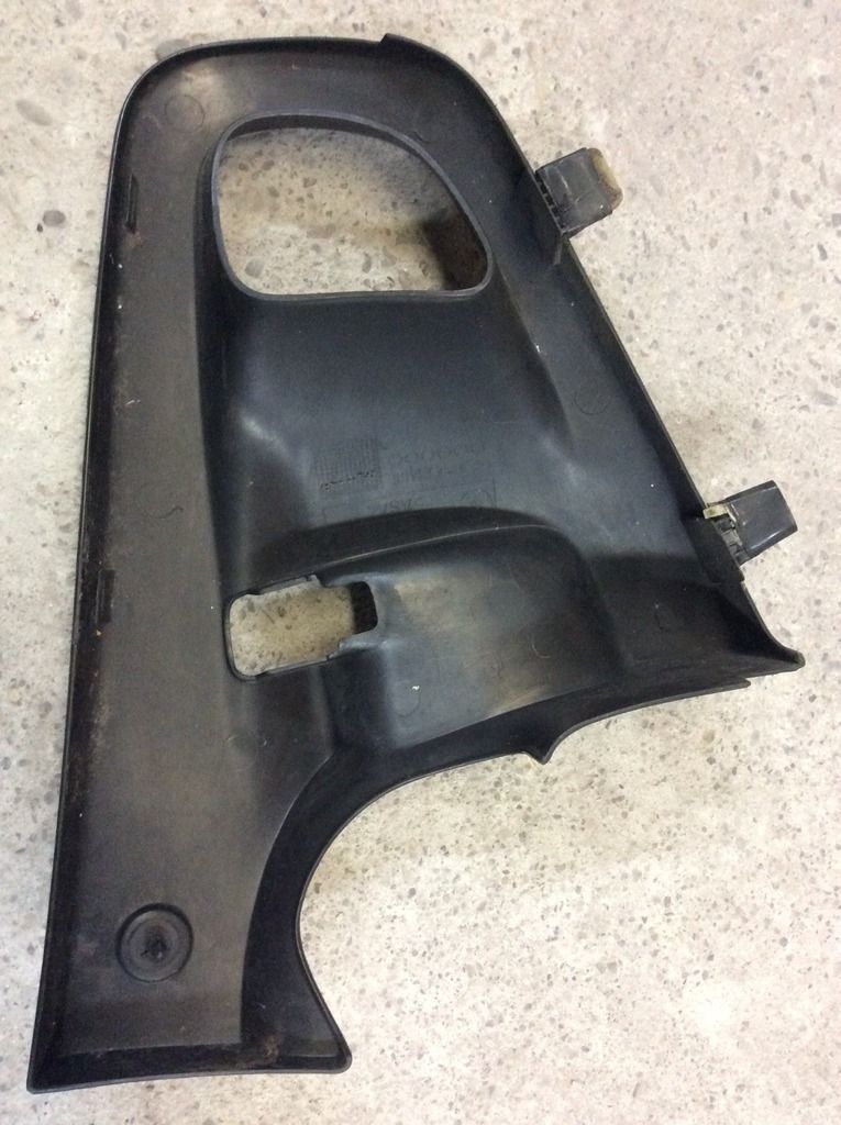

Op de foto is te zien waar normaal het pennetje ziet hier niets zit
http://i1369.photobucket.com/albums/ag2 ... 0ejzyv.jpg
Jan

Je hebt gelijk Jan . . . wat vreemd. Bij mij is het pennetje duidelijk zichtbaar afgebroken. Op het zijdeksel van jou is daar geen enkel spoor van te zien. Raadselachtig . . .
Zit er op het frame (tupperware) van jouw
ook een uitsparing met een rubber waar het pennetje in hoort te vallen?
jfruiter schreef:Weet niet voor 1100rt of 1150rt,gekocht als voor 1100rt.

Ja, de oude kap was het pennetje ook afgebroken en het gat met rubber zit in de zij kuip. EileRTEileRT schreef:Je hebt gelijk Jan . . . wat vreemd. Bij mij is het pennetje duidelijk zichtbaar afgebroken. Op het zijdeksel van jou is daar geen enkel spoor van te zien. Raadselachtig . . .![]()
Zit er op het frame (tupperware) van jouwook een uitsparing met een rubber waar het pennetje in hoort te vallen?
Jan

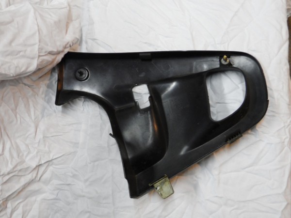

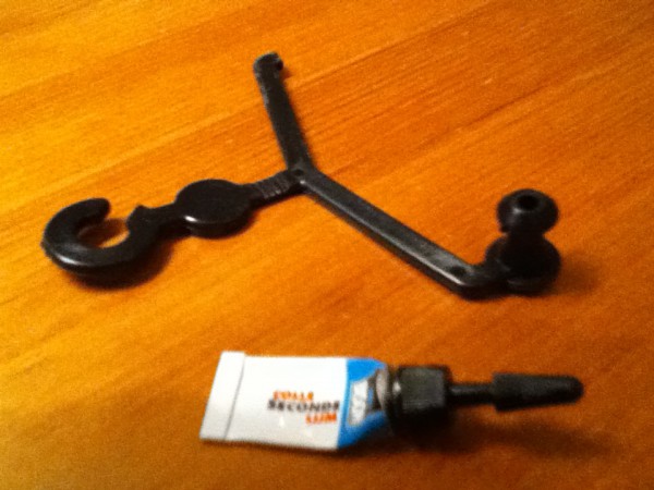

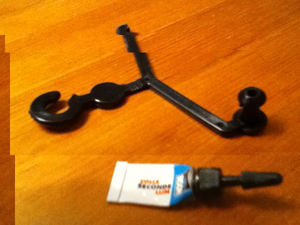

Bij mijn kersverse RT was dat pennetje ook foetsie.
Zelf een pennetje gemaakt van..... een schoenen-hangertje (waar in de winkel schoenen aan hangen).
Pennetje afgeknipt, bijgeveild totdat hij makkelijk in- en uit het ga gaat en dan vastgeplakt met secondenlijm.
Zit als een huis! Je kan meer met lijm dan dat je denkt!
Zie hier het hangertje in kwestie en de lijm.

Goedenavond.Snellecees schreef:Wim,
groet
Cees
Zoals Cees het gemaakt heeft heb ik 10 jaar terug ook zo ook gemaakt,en het zit ook al 10 jaar zonder problemen.
Gr-Kees.
