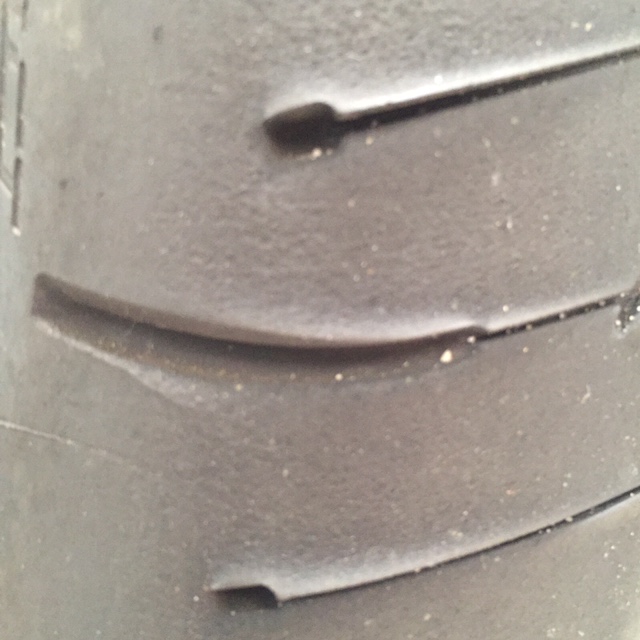

Op verschillende fora gekeken maar weet nog steeds het antwoord niet.
Ik gebruik de juiste (voor 2.5, achter 2.9) bandenspanning, controleer het iedere dag (via de boordcomputer) en pomp direct bij indien nodig.
Verander regelmatig ESA van comfort naar normaal en sport. Met passagier pas ik ESA aan. Met passagier en bepakking ook.
Rij in verhouding minder snelweg.
Profieldiepte achter ongeveer 2,5 mm in het midden, 3 mm aan de zijkanten na bijna 10.000 km.
Rij over het algemeen toeristisch (bijv. vandaag 389,5km/gemiddelde snelheid 55,3/gemiddelde verbruik 4,2l/100km 1:23,8) maar schuw een potje gas geven beslist niet en gebruik daarbij de banden tot aan het randje.
Heb er nu een setje MPR 4 GT's onder liggen en heb begrepen dat het niet iets is dat alleen bij Michelin voor komt.
Meerdere merken hebben er last van. Sommigen (Bridgestone T30?) minder. Heeft het te maken met de rubbersamenstelling, het profiel van de band, de rijstijl. Slijt het zo af alleen bij zeer sportief rijden?

Nu is te zien (maar zeker te voelen) dat het stukje band vóór de "gleuf" (profiel) in de band hoger is als na de gleuf.
Bij profielloze banden, de zgn slicks, zou zich dan geen cupping voor kunnen doen en met banden met weinig profiel zou het dus minder moeten zijn _001 , toch?

Het voelt niet meer goed aan, sturen gaat iets zwaarder maar de banden zijn te veel gecupt om er nog prettig mee rond te rijden.
Verder zijn ze veel gevoelig geworden voor richels, scheuren etc in het wegdek.
Denk dat ik ze eerder zal moeten vervangen maar ze liggen er nu pas 10.500 km onder.

Totdat ik vandaag dit zag :evil:
Re: Waarom cuppen banden?
Is dat scheurtje dieper dan het profiel en is de band lek?

Die zou ik er ook af halen, risico van verder scheuren onder belasting is toch wel groot.
Zaterdag kom ik bij de bandenspecialist (ter bandenspanningscontrole) en dan zal ik vragen naar zowel oorzaak als gevolg van cuppen, ben benieuwd naar het antwoord.

Ton1959 schreef:Is dat scheurtje dieper dan het profiel en is de band lek?
Band is niet lek maar scheurtje is toch wel diep, zal straks ff kijken en meten
Scheurtje is inderdaad dieper, ik kan de canvaslaag zien :(
Jammer twee banden dan :cry:
