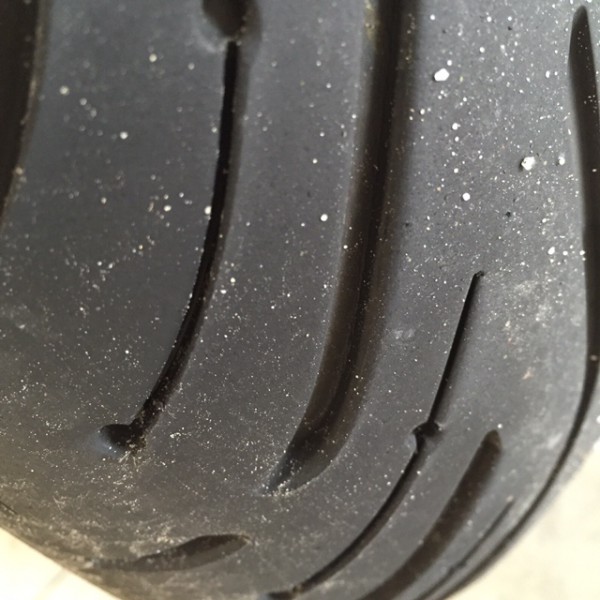

Op verschillende fora gekeken maar weet nog steeds het antwoord niet.
Ik gebruik de juiste (voor 2.5, achter 2.9) bandenspanning, controleer het iedere dag (via de boordcomputer) en pomp direct bij indien nodig.
Verander regelmatig ESA van comfort naar normaal en sport. Met passagier pas ik ESA aan. Met passagier en bepakking ook.
Rij in verhouding minder snelweg.
Profieldiepte achter ongeveer 2,5 mm in het midden, 3 mm aan de zijkanten na bijna 10.000 km.
Rij over het algemeen toeristisch (bijv. vandaag 389,5km/gemiddelde snelheid 55,3/gemiddelde verbruik 4,2l/100km 1:23,8) maar schuw een potje gas geven beslist niet en gebruik daarbij de banden tot aan het randje.
Heb er nu een setje MPR 4 GT's onder liggen en heb begrepen dat het niet iets is dat alleen bij Michelin voor komt.
Meerdere merken hebben er last van. Sommigen (Bridgestone T30?) minder. Heeft het te maken met de rubbersamenstelling, het profiel van de band, de rijstijl. Slijt het zo af alleen bij zeer sportief rijden?

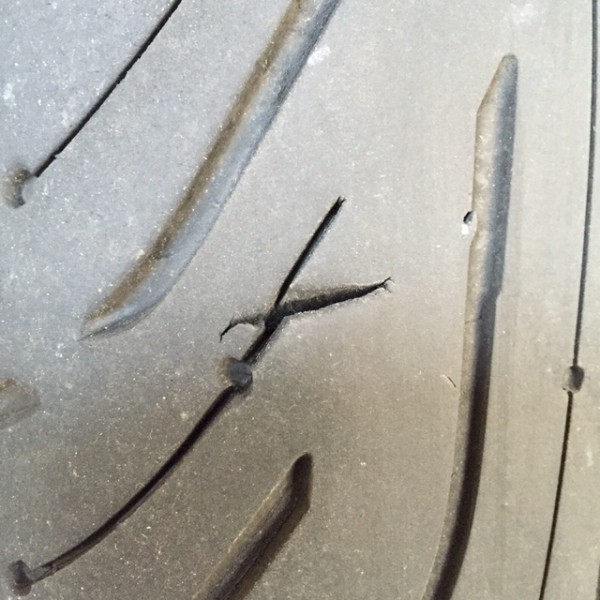

Het ergste is de voorband er aan toe wat cupping betreft. Misschien wel van het harde remmen.
De achterband zou dan weer door het harde remmen (als het alleen aan het remmen zou liggen) juist (bijna) geen cupping moeten vertonen.
Die wordt immers daardoor minder belast (zonder passagier)
De bandenspanning heb ik nu voor op 2,7 en achter op 3,1 gezet en er even mee gereden.
Na een paar km zijn beiden 0,1 bar in druk gestegen volgens de boordcomputer.
De volgende vraag dient zich dan weer aan en dat is hoe e.e.a. zich gaat verhouden tot het veersysteem.
Beiden zijn samen ontwikkeld.
Een andere insteek is misschien om banden te monteren met minder profiel?

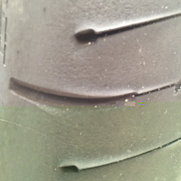

Nu is te zien (maar zeker te voelen) dat het stukje band vóór de "gleuf" (profiel) in de band hoger is als na de gleuf.
Bij profielloze banden, de zgn slicks, zou zich dan geen cupping voor kunnen doen en met banden met weinig profiel zou het dus minder moeten zijn _001 , toch?

Hier is duidelijk te zien dat de voorband op is, achter kan het er nog mee door.
Re: Waarom cuppen banden?
Nou ben ik helemaal gelukkig met mijn MPR3's Big RT Smile

Totdat ik vandaag dit zag :evil:

Is dat scheurtje dieper dan het profiel en is de band lek?
Die zou ik er ook af halen, risico van verder scheuren onder belasting is toch wel groot.

Ton1959 schreef:Is dat scheurtje dieper dan het profiel en is de band lek?
Band is niet lek maar scheurtje is toch wel diep, zal straks ff kijken en meten
Scheurtje is inderdaad dieper, ik kan de canvaslaag zien :(
Jammer twee banden dan :cry:
