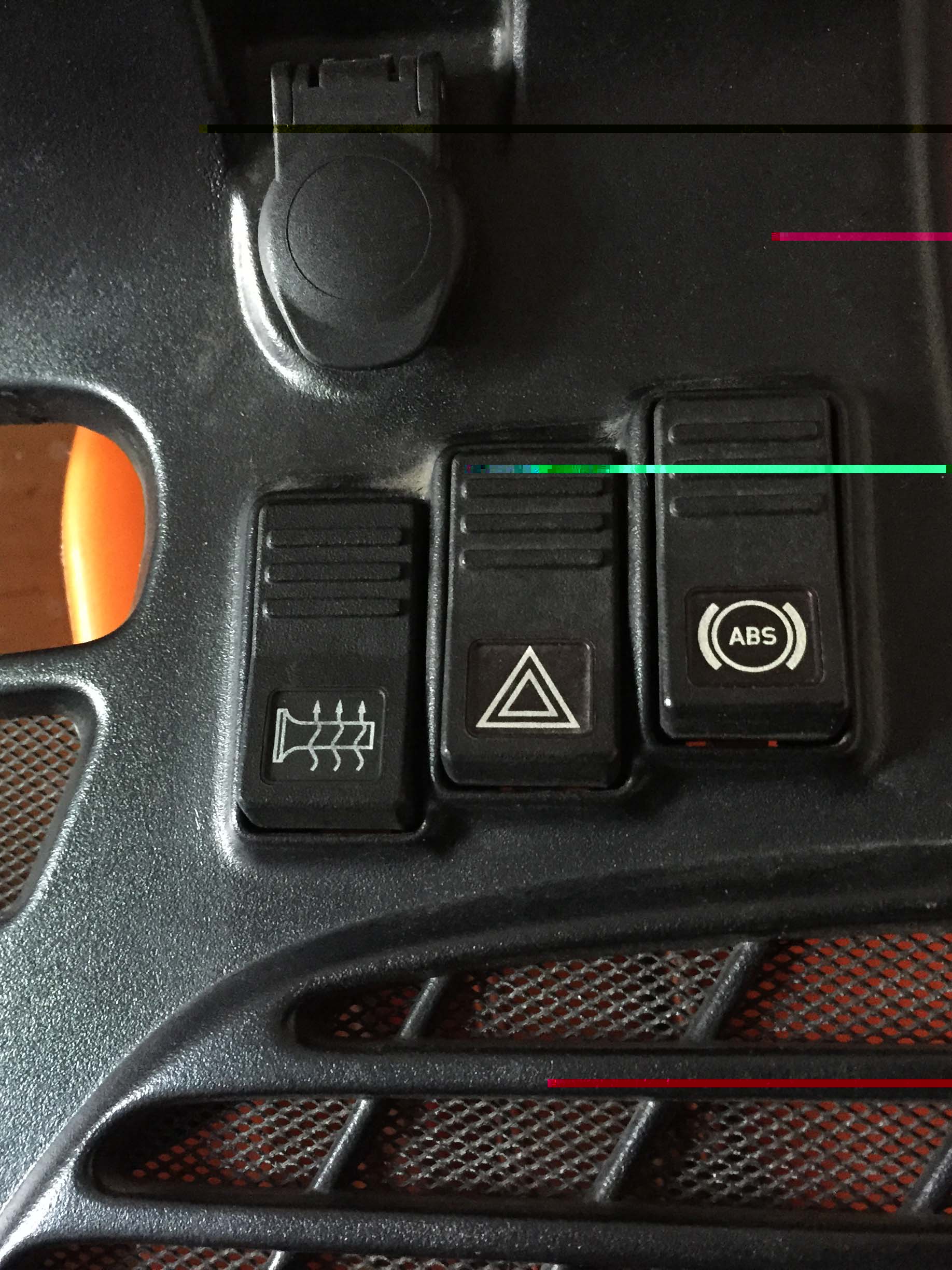

In het dashboard verwijderen we de loze knop (geheel links). Vervolgens wordt de handvat verwarming schakelaar in het dashboard gedrukt en kan de schakelaar uiteindelijk in de reeds aanwezige connector aan de linkerzijde van het stuur bevestigd worden.

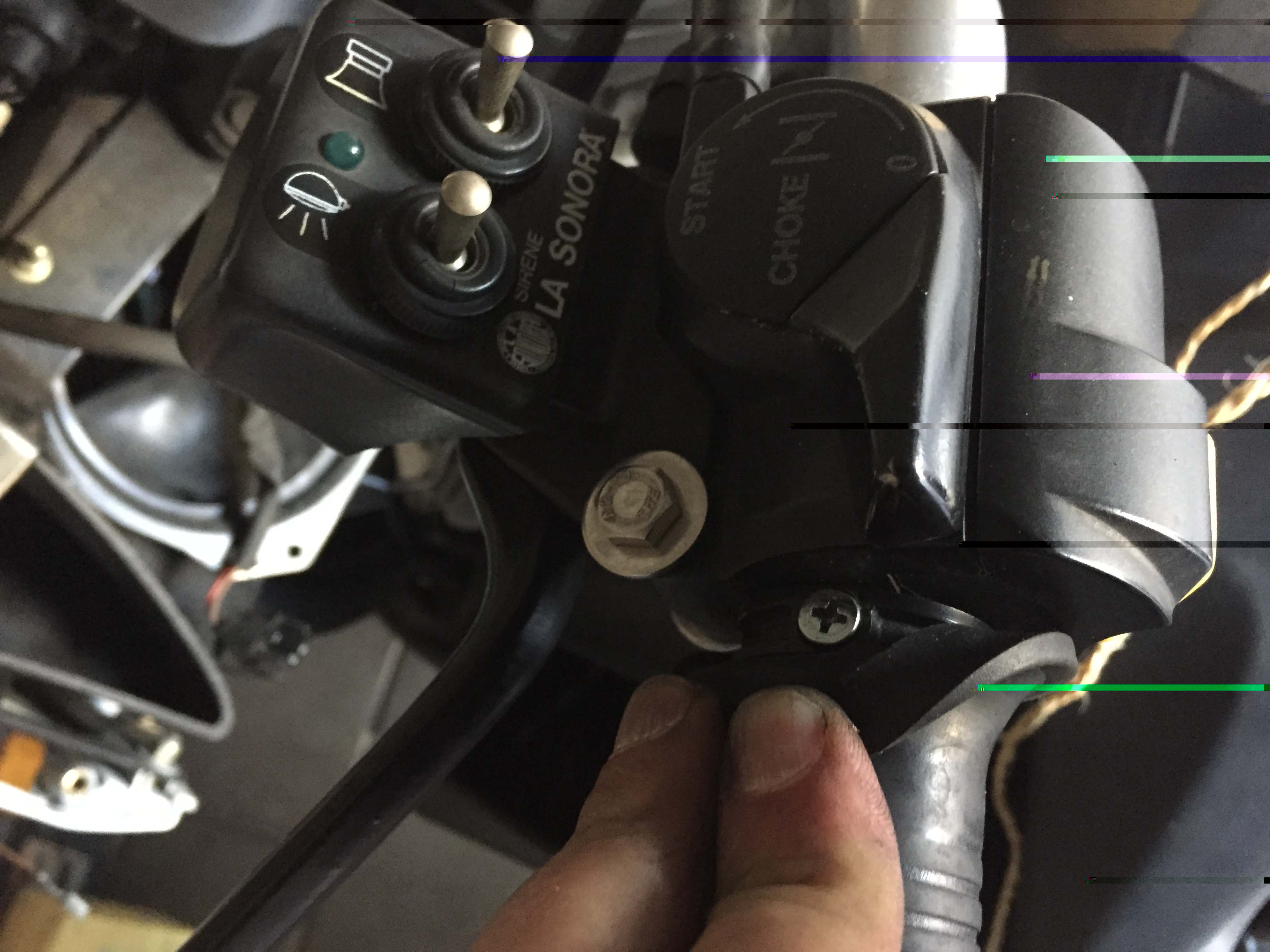

Vervolgens gaan we de handvatten vervangen. Omdat er volgens mij maar vijf bijlagen (foto's geplaatst kunnen worden, doe ik het vervolg in een nieuw bericht :roll:

Het vervolg. Het verwijderen van de handvatten, hiertoe moet rechts de bescherming en geleiding van de gaskabel bij het handvat losgeschroefd worden waarna de kabel los genomen kan worden en het handvat verwijderd kan worden. Aan de linkerzijde moet het handvat flink opgeruld worden van de lijmlaag waarna het handvat loskomt. Voor het plaatsen van de nieuwe handvatten met bedrading kan het beste eerst een geleidingen touwtje door de opening van de stuurhelften geduwd worden waaraan dan de bedrading kan worden vastgeplakt. Daarna is het een kwestie van aan het touwtje trekken en direct de handvatten plaatsen. Rechts kan de gaskabel weer geplaatst worden (wel eerst even olien) en vastgeschroefd worden en links wordt het handvat vastgezet met twee schroeven. Vervolgens weer de stuurgewichten plaatsen. De bedrading netjes geleiden en vastzetten.

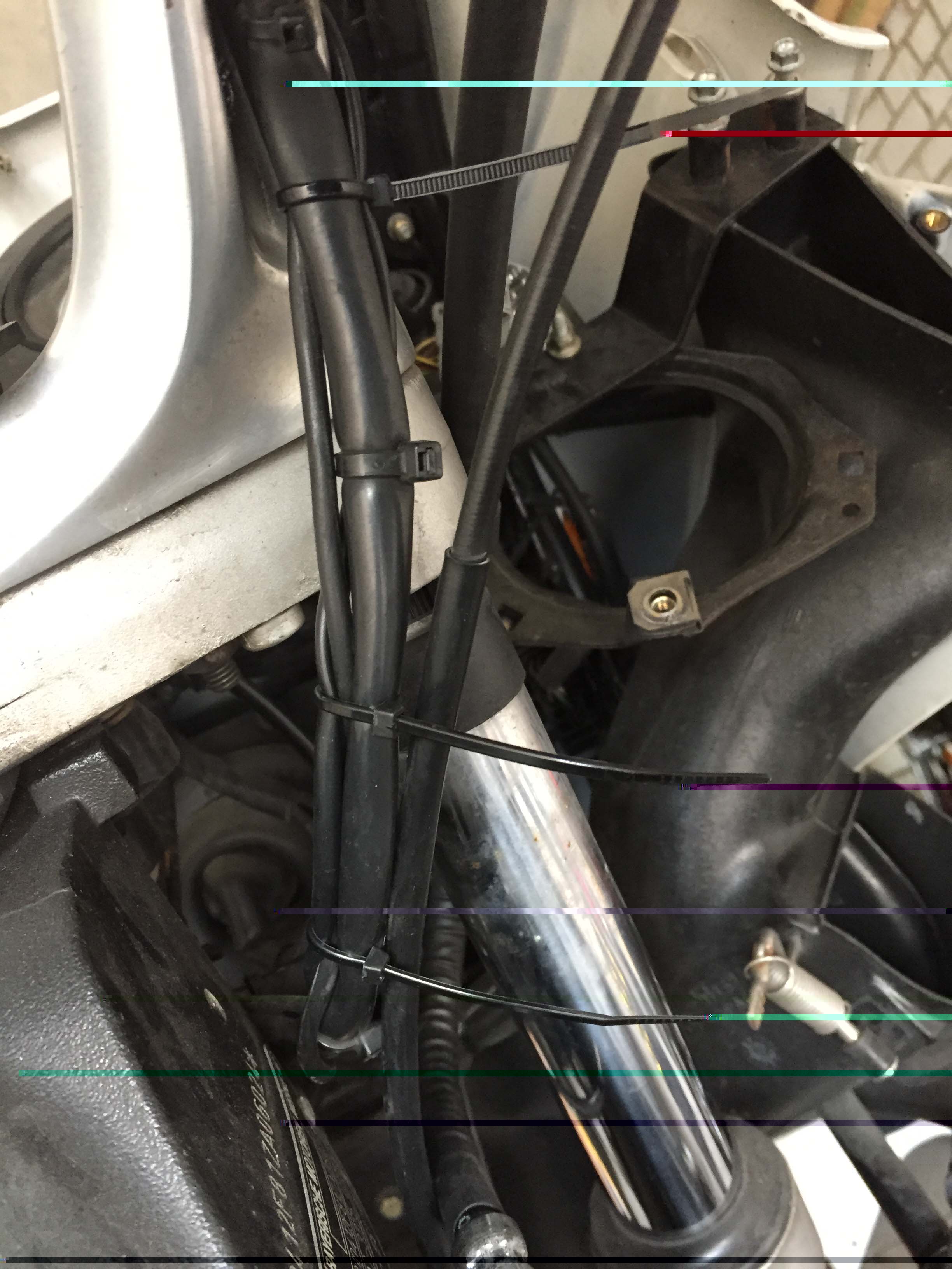

Om de bedrading van de handvatten aan te spuitenrichting de zekeringbox moet de tank verwijderd worden. Vergeet niet de accupolen los te halen en de benzineslangen (2) af te klemmen. Onder de tank aan de linkerzijde van het frame zit de connector voor de handvatverwarming.
Deze aansluiten en niet vergeten om een zekering te plaatsen van 4 of 5 amper op plaats zeven in de zekeringbox. Vervolgens accu aansluiten, contact aan zetten en na enige minuten beginnen de handvatten heerlijk warm te worden. Klaar voor de winter
