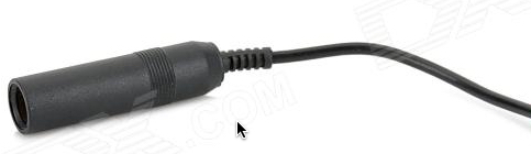

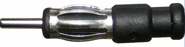

Zo ziet die antenne-connector eruit, vrij stompzinnig van BMW om dat daar zo in te "proppen";
Aan de antenne zelf: (en dus gevoelig voor draadbreuk in de coax-kabel)
En hetgeen wat naar je radio loopt en zeer waarschijnlijk opgeknoopt zit met een ty-rap;
