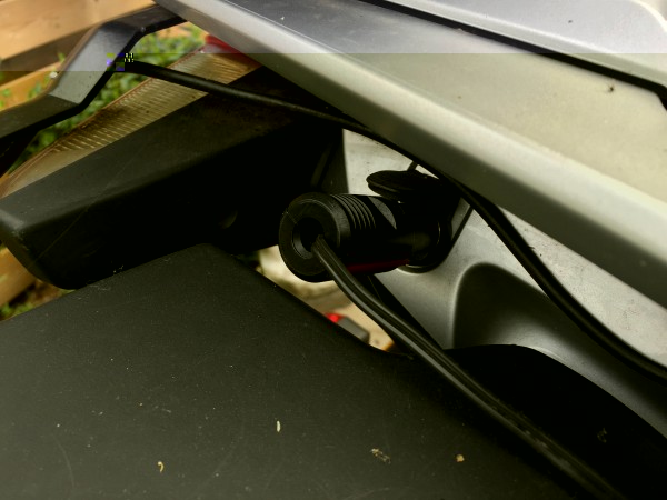

Ikzelf heb er voor gekozen een extra accessoires-stekker rechts achterin te monteren, daar zit alle voorzieningen reeds net zoals links-achter, met een directe aansluiting op de accu.
Voordeel is dat je onafhankelijk bent van de CAN-bus en een hoog-vermogen aansluiting hebt die je ook nog kunt gebruiken voor het laden van de accu.
Win-win in mijn optiek.
En het ziet er heel erg OEM uit.
