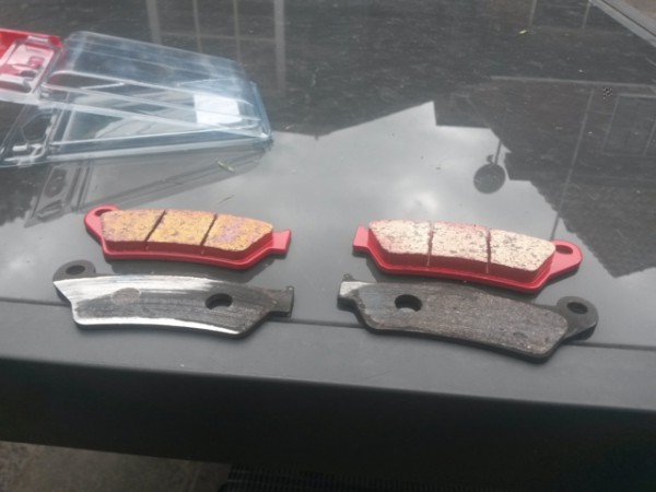

Vandaag de achterste rem blokken vervangen .

Als ik de foto zo zie, vallen mij twee conclusies in:
A) voordat je op vakantie ging waren de blokken al aardig op en heb je de noodzakelijke controles niet uitgevoerd.
B) na zo ver doorslijten van de blokken (tot voorbij daar waar het ijzer begon) is het raadzaam om de remschijven ook te vervangen.
Kortom, zonder pietluttig te willen lijken, vind ik het een beetje slordig.

Inderdaad Bert is een beetje slordig had ze wel gecontroleerd maar had niet verwacht dat het zo snel zou gaan, maar is weer een goed leer moment.
Wat de schijf aangaat die is besteld maar nog niet binnen ( maar had morgen een klein ritje vandaar even snel de blokjes gewisseld ).

Blokjes slijten in op de schijf. In laten slijten op een schijf de vervangen moet worden en daarna nog een keer op een nieuwe schijf klinkt ook al niet zo verstandig....

Mijn blokken achter slijten amper. Maar jou blokken achter waren gewoon aan vervanging toe voor je ging. Ik zie het net als met banden liever iets te vroeg dan te laat wat bij jou het geval was. Ik wil kunnen stoppen zeker als ik passen ga rijden. Ik zou zeggen controleer het oliepeil van de motor ook even. Dat zakt namelijk in de bergen ook vaak iets sneller. Een nieuw motorblok is duurder dan een remschijf.
