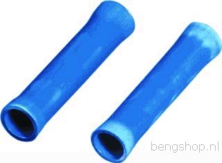

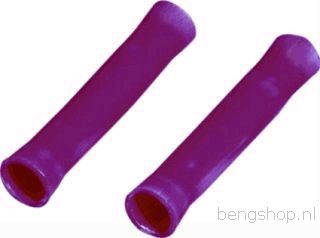

Het is niet verstandig om op de motor draden te solderen. Door het solderen wordt het (koper)draad hard en en loopt verder door de kern in. Door het trillen breekt deze met de tijd af op het punt van de overgang van soepel naar massief.
Het is beter om een AMP doorverbindbusje te gebruiken (in de elektrotechniek is het al jaren niet meer toegestaan om doorverbindingen te solderen)
AMP rood
AMP rood
AMP blauw
AMP blauw
Rood of blauw gebruiken is afhankelijk van de draaddiameter
Rood - Voor kabels met een kern van 0,5 tot 1,0 (1,5) mm²
Blauw - Voor kabels met een kern van 1,5 tot 2,5 mm²
Geel - Voor kabels met een kern van 4,0 tot 6,0 mm²

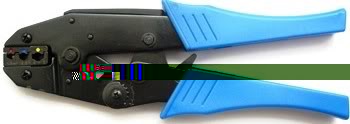

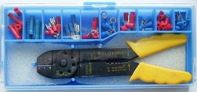

Het mooiste is om een AMP-tang te gebruiken en niet een boutjeskniptang, zoals deze vaak in de hobby-set's zitten.
Boutjeskniptang
Boutjeskniptang
AMP-tang
AMP-tang
Het kan natuurlijk geen kwaad om kripkous over de doorverbinders te plaatsen.

Het nadeel om zo'n tang (boutjesknipper) te gebruiken die in de hobby-sets zitten is dan je niet over een breder oppervlak de juiste aanknijpdruk toepast. Het gevolg kan dan zijn dat je op een smal oppervlak te hard aanknijpt waardoor een beginnende breuk kan ontstaan wat later weer ellende veroorzaakt. Met een juiste tang heb je de juiste persdruk over de juiste breedte van het AMP-tje.
Maar dat geld voor alles dat je het beste, het juiste gereedschap dient te gebruiken voor een goed resultaat.
Er zijn verschillende soorten AMP-tangen met uiteenlopende prijzen, tot ver over de €100,00 en de tang die ik eerder liet zien kost €19,95 en voldoet ook goed. Tenzij je de hele dag met niets anders bezig bent.
Ik wilde alleen maar aangeven dat bij solderen de kans aanwezig is op breuk door trillingen, zeker als het gesoldeerde deel los hangt en vrij kan bewegen. Inderdaad solderingen oxideren niet maar doordat dit on-geïsoleerde verbindingen zijn worden deze vaak al goed afgewerkt met krimpkous (waarom de AMP dan niet?)
De tang die in de hobby-set zit is op zich een mooie tang om boutjes af te knippen want na het afknippen moet je het boutjes er weer uitdraaien en daardoor draai je het schroefdraad, op het afgeknipte stuk weer netjes open.
