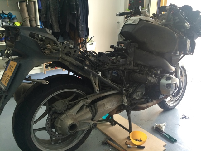

Beste Forumleden,
met de kans dat ik er overheen heb gekeken; is er een elektrisch schema in omloop voor de R 1200 RT van 2010>?
Ik heb wel wat gevonden van de 2006 versie maar niet nieuwer. Lijkt me toch vrij zinvol bij deze interessante CAN-bus fiets. Bovendien heb ik nog wat weg te knippen uit mijn ex-overheidsfiets...
Bij voorbaat dank voor jullie hulp en reacties!
Ed

Het beste kan je het Haynes boek kopen want ik ben vooralsnog niets tegengekomen.
Daarnaast zal je sowieso geen schema vinden van de RT-P in het publieke domein.
Althans, je kunt wel vinden op (bijvoorbeeld) de BMW USA MC website, maar dat is de US uitvoering en nogal een verschil met de RT-P zoals die in de EU gebruikt wordt.
Daarnaast kan je vrij weinig aanvangen met CAN-bus, alle schakelaars, sensoren en lampen zijn verbonden met de stuurelektronica waar je als gebruiker geen enkele controle of invloed over hebt noch iets aan kan wijzigen.
Mijn advies;
Ga heel voorzichtig te werk, gebruik een continuïteitsmeter (bijvoorbeeld Testofon) en trek draden terug voordat je ook maar iets afknipt.
En anders bij twijfel laten zitten!
Suc6!

De kabelboom van de overheidsfietsen is inderdaad nogal verschillend van die van de burgerfiets. Volg "gewoon" alle losse eindjes en verwijder alles wat je niet nodig hebt. Zoek verder ook eens naar mijn draadje waar ik een model 2007 - 2009 RT-P heb omgebouwd naar burgeruitvoering.

Bedankt heren voor de respons. Ik bedoel het burger-schema omdat dat hetgeen is dat uiteindelijk moet overblijven.
Ik had een "losse" draadboom voor de overheidszaken verwacht maar vond toch meerdere cross-wires die ik niet had verwacht. Uiteindelijk kom ik er zeer zeker uit maar gaat een stuk sneller en zekerder met een schema.
