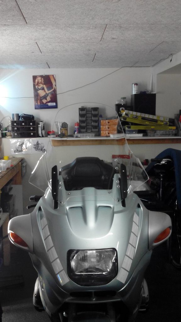

Gezien mijn originele ruit niet aan mijn verwachtingen voldeed als ik de buddy in de voor mij fijnste stand heb staan en ik zo iemand ben die specifiek voor BMW gemaakte ruiten te duur vind ,
werd het oud hollands kijken naar een voordelige oplossing.
De gemiddelde prijs van de BMW aftermarket ligt al snel rond de 250 euro , mij als zuinige hollandse doe het zelfer te duur.
Daarbij mis ik bij slecht weer net dat beetje bescherming bij de handvaten waardoor mij de handschoenen net iets te hard nat worden
Na wat rondkijken viel het mij op dat honda op de pan1300st een ruit heeft zitten met een soort vleugels boven de spiegels die origineel al een paar cm hoger is als de rt1100 ruit met nagenoeg de zelfde montage en ronding.
Na wat zoek werk in de verschillende motor webshops vond ik bij bs motorparts een verhoogde st1300 ruit voor 99,34 deze was nog eens 7 cm hoger als origineel.
Besteld en binnen 4 dagen netjes op de stoep.

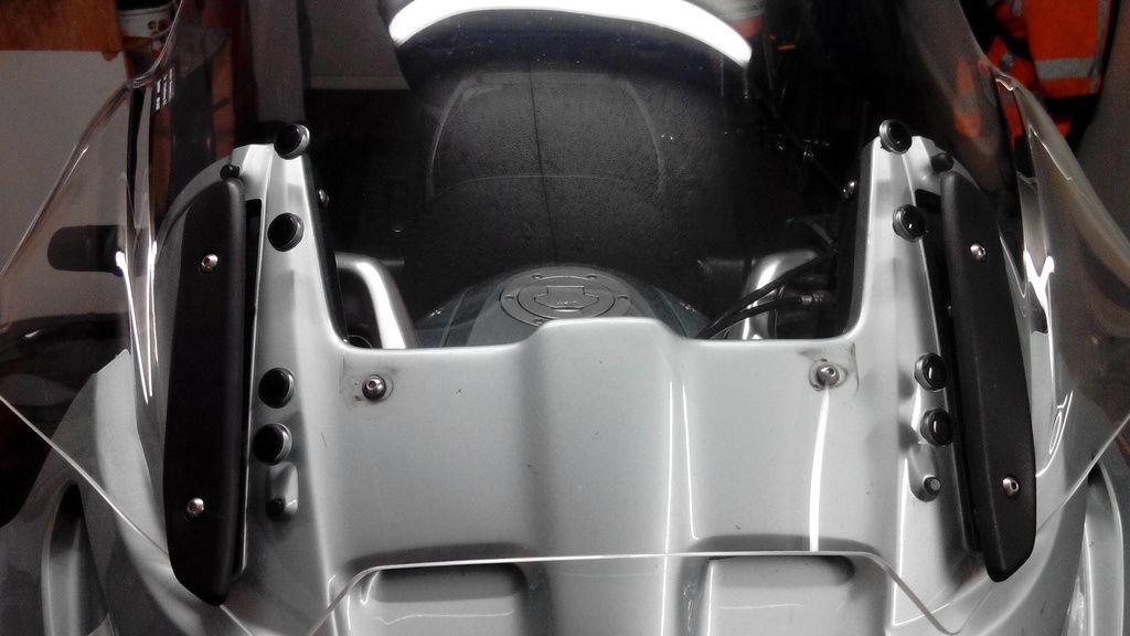

De originele BMW ruit gedemonteerd en met lijmklemmen vastgeklemd op de nieuwe ruit, om vervolgens geduldig en met geringe kracht de gaten over te boren eerst met 6 en daarna 10 mm.
Wel steeds na elke boring de boortjes afgekoeld in koud water (ooit eens eerder in plexiglas aan het boren geweest en door onervarenheid niet aan gedacht dat het zou gaan smelten door de warmte vd boor Krijg je wel heel bijzondere ovale gaten van :lol: )
Vervolgens netjes de bramen weggesneden met een mesje en het hele spul gemonteerd, de originele gaten voor de st1300 montage afgedicht met antenne stopjes (worden oude antenne gaten in auto daken mee afgedopt)
Testrijden en uitermate tevreden met mn goedkope giga grote ruit voor weinig 8)_

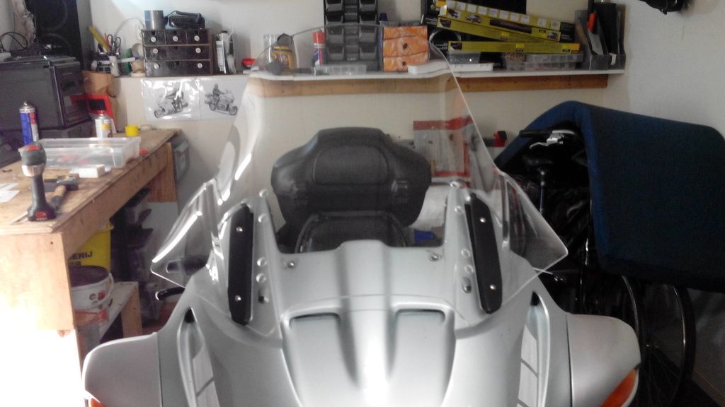

Eerdaags maar eens een regenbui opzoekken om te kijken of ik de ruit nog iets lager op de steunen kan zetten door de gaten 2cm hoger te boren om nog meer windstilte rond de handvaten te krijgen

Zit er mooi op je zou zeggen dat je nu meer uit de wind zit :D

Dit brengt lijkt mij niet zo veel tov het origineel, maar ik ben zeer benieuwd.

In de hoogte scheelt het zo,n 20 cm in de breedte 12

Wat doet dat met de stevigheid van de ruit op hoge snelheid? Ik bedoel is de ruit door de overige gaten niet extra kwetsbaar geworden?

Vanmiddag heen en weer naar woubrugge geweest over hoofdzakelijk snelwegen ruit is mooi stabiel zelfs bij 170kmh
Zit er wel over te denken om de inham midden onder de ruit dicht te maken in de hoogste stand komt er net teveel wind tussendoor boven de 100kmh blaast dit net onder mn vizier
