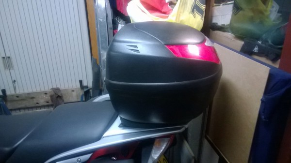

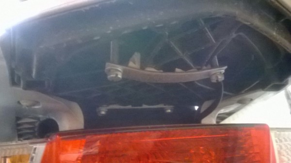

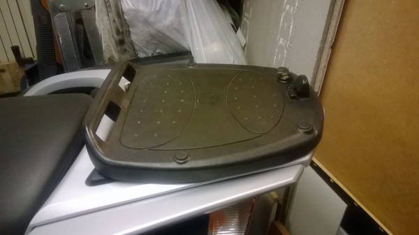

Beste Tim,
Zelf heb ik ook een Gifi topkoffer.
Deze zat eerst op mijn
en deze (na inruil
heb ik later overgezet op mijn
Bij de topkoffer zit een onderplaat met bouten.
Door zelf stripjes aan te passen past deze onderplaat op het bestaande bagagerack.
Hopelijk heb je wat aan ene foto's zodat het duidelijker wordt.
