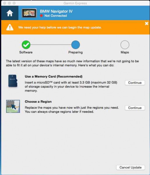

Re: 2015.4
PAS OP met de meest recente versie van Garmin Express v4.0.8.0 op de Mac!
Bij de nieuwste GarminExpress (op de Mac, zijnde versie 4.0.8.0) is het blijkbaar niet langer meer de mogelijkheid de kaarten (ook) op de computer te installeren!
Qua looks & feel blijkt die versie van Garmin Express "uitgekleed" versus de voorgaande versie! :shock:
In ieder geval worden de door Mr. GPS aangehaalde "Installatie opties" op de Mac-versie niet (meer) getoond.
Helaas had ik de voorgaande versie van Garmin Express niet meer op de Mac staan, maar na ff zoeken op het interweb, zijn de diverse voorgaande versies van Garmin Express voor op de Mac te vinden.
Behalve op Garmin's eigen website!
Ik vindt het ronduit heel erg slecht dat een gerenommeerde fabrikant zoals Garmin geen enkele mogelijkheid geeft eventueel de voorgaande/oude(re) versie van hun software te downloaden!
Foei Garmin!
Anyhoe, wederom maakt Garmin Express (wederom) de fout (
) de route-kaart op de Garmin apparaat zelf te installeren in plaats op de aanwezige geheugenkaartje.
Tevens wordt daardoor de oude versie routekaart ook niet gewist! (op het geheugenkaartje)
Het lijkt wel of Garmin maar geen goede software kan maken.
Foei keer twee, Garmin!
Vette onvoldoende voor Garmin, wederom.
Wat mij betreft.
Met versie 3.2.29.0 van Garmin Express op de Mac heb je de diverse opties (w.o. installatie van de kaarten ook op de computer) weer wel.
(wellicht ook met versie 3.2.30.0 maar ik ben al lang blij dat het weer ff werkt met Garmin)
En zo is Garmin helaas een schoolvoorbeeld in software-land;
Pas altijd op met het gebruik & installatie van de nieuwste software, voordat je het weet ben je 2 flessen wijn
verder met het (bij herhaling) oplossen van hun problemen!
Het nieuwste is dus lang niet altijd beter!

Klopt. Vannacht ook aan het stoeien geweest. Zie https://www.facebook.com/mrgpsnl/photos ... =1&theaterInspector Gadget schreef:
Pas altijd op met het gebruik & installatie van de nieuwste software, voordat je het weet ben je 2 flessen wijnverder met het (bij herhaling) oplossen van hun problemen!
Twee opmerkingen:
- Ik heb weliswaar geen Mac, maar volgens mij zit de mogelijkheid tot installatie op de PC ook in de Mac-versie - zij het op een iets andere plek (zie link hierboven).
- ECHTER: als eenmaal het toestel is geupdate kun je daarna NIET meer alsnog kiezen voor installatie op de computer. En dat is knap irritant; ik waarschuwde er twee weken geleden al voor op FB.
De oplossing is dan inderdaad terug gaan naar de oude versie. Die is ondermeer te vinden op http://forum.gps-expert.nl/viewtopic.php?t=1256
Re: 2015.4
Voordat ik Garmin Express zijn "werk" liet doen, had ik zorgvuldig gekeken naar die "bekende" optie om de kaarten (ook) op de computer te installeren.
Ik had de spreekwoordelijke wijn nog niet opengetrokken, dus helder van geest.
Die optie/mogelijkheid werd bij mij niet getoond!
(en bij voorgaande versies van Garmin Express wel, die heb ik ook geherinstalleerd en dubbel gecontroleerd)
Vandaar ook mijn eerdere opmerking dat het op mij overkwam dat de huidige versie 4.0.8 van Garmin Express wel een uitgeklede versie leek, ik miste nogal wat.
Maar ik heb meerdere Garmin apparaten (goede hardware, bagger software) dus ik zal het nogmaals doen vandaag.
En er melding van maken.
Slechte keuze van Garmin om bij een herinstallatie sowieso die functie uit te schakelen.
Ik denk dat je het goed & bondig verwoord wat betreft Garmin: knap irritant.

Het is bij mij prima gelukt, wel is waar vanochtend en dus zonder wijn :mrgreen:
Ik heb al jaren het probleem van installatie tegelijkertijd op de computer en op de Zümo 550.
Bijplaatsen geheugenkaartje helpt niet, het wordt simpelweg niet gevonden en het geheugen blijft zoals het is 2GB.
Sinds jaar en dag installeer ik dus alle updates op de computer.
Dan selecteer ik de kaarten. Dit bestrijkt gemiddeld maar 1,35 GB, ruim onder de 2 GB dus.
Vervolgens laden naar de Zümo.
Op de Zümo zelf vink ik dan, in dit geval, versie 2015.2 uit en 2015.4 aan.
Werkt bij mij perfect en ben binnen 1,5 uur klaar

Je hebt gelijk, het zit goed verstopt;
Je moet eerst "View Details" kiezen, daarna "Installation Options" uitklappen en dan kan je de keuze maken waar je de routekaart wilt installeren.
Kreeg daarna weer wel bij herhaling de eerder aangehaalde foutmelding tijdens de data-transfer vanuit Garmin's "cloud" dat er een fout opgetreden was.
Bij de BMW Navigator 4 werd weer een ander (reeds) bekende foutmelding gegeven, dat er onvoldoende ruimte was op mijn 8Gb geheugenkaartje.
Met optie een andere/kleinere regio of geheugenkaart te kiezen.
G E v4.0.8 "herkent" dus oude(re) routekaarten niet en zal deze dus ook niet wissen, dat moet je vantevoren dus ff zelf doen.
Saillant detail, G.E. v4.0.8 geeft aan dat de BMW Navigator 4 blijkbaar een 32Gb geheugenkaartje aan kan;

Ondertussen wederom weer een ander probleem & foutmelding tegengekomen;
G.E. v4.0.8 bleef maar aangeven en aangeven en aangeven dat de kaart aan het updaten zou zijn.
Daarom G.E. v4.0.8 volledig gewist inclusief de 3-tal secundaire bestanden en G.E. v3.2.30.0 geïnstalleerd zoals aangegeven op het andere forum.
Toen werd duidelijk wat "onder water" de G.E. aan problemen ondervond;
"Express cannot build the map. Please clear the contents of the temporary folder and retry the update."
Via G00gle zijn er diverse "hits" over dit gekende probleem, maar allemaal voor Windows, zover ik kon zien.
Uiteindelijk heb ik het opgelost via VMware Fusion, een Windows 7 x64 image van mijn oude machine (waarmee ik altijd al mijn Garmin's mee onderhield) en de Garmin Express op Windhoos die al aanwezig was.
Toen ging het updaten feilloos en probleemloos.
Ben nu de BMW Navigator 5 ook via die manier opnieuw te laten updaten (volgens mij was de 3D map niet geüpdate) zodat ik zeker weet dat die ook volledig op orden was.
Wederom een saillant detail;
Via G.E. ongeacht welke versie op de Mac kreeg ik geen melding van verdere updates voor mijn BMW NAV 5.
Echter Garmin WebUpdater op de eerder genoemde Windhoos gaf desondanks nog diverse updates!
"Opgelost" zullen we maar zeggen, het heeft mij zo al genoeg tijd gekost.
