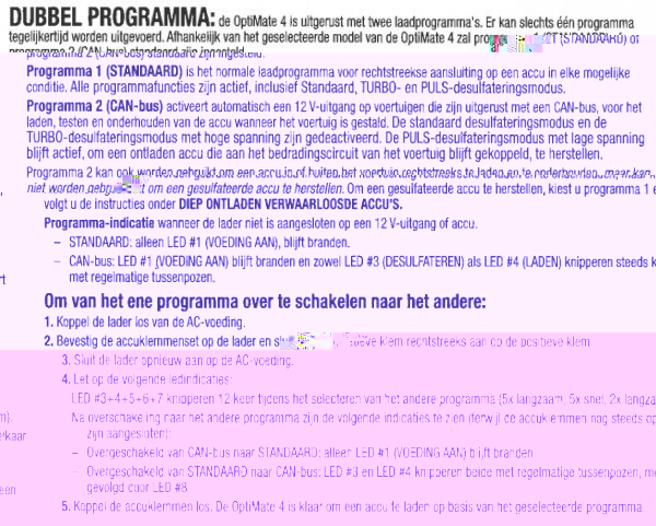

Ik ben helaas niet zo electra wonder. vandaar mijn vraag.
Ik heb een optimate met een oude witte tweepolige aansluiting.
Nu heb ik een stekertje ( voor de aansluiting bij mijn zader BMW R1150 RT van 2003 )met een nieuwe zwarte aansluiting die ik daar op wil aansluiten .
Ik heb geen idee of ik dat zonder probleem kan verbinden en de stekker en optimate kan gebruiken als drupellader.
Ik neem aan det de zwarte dr op de buitenzijde en de rode op de binnen zijde moet worden aangesloten.
En is dat dan een canbus aansluiting ?
Martin
Martin

de CANbus regelt alleen wat er aan gesloten is (en meet) en besluit dan wat er gebeuren moet, om het even simpel uit te leggen. De CANbus is een communicatie seriele bus (meestal over 2 draadjes) deze is in normaal geval nooit naar buiten uitgevoerd dus kan je er niks op aansluiten (behalve de service stekker dan waar ook CANbus aansluiting in zit)
In geval van de accessory stekker meet hij het stroom verbruik en andere dingen. Ziet ie iets raars op deze accessory aansluiting (zoals teveel belasting/stroom) dan zorgt de CANbus ervoor dat deze afgeschakelt wordt
Ja de middelste pin is de plus (en de rode draad) en de buitenrand de min (en dus de zwarte draad) bij zo'n accessories aansluiting op de BMW.
Maar de 1150 heeft toch geen CANbus? Dus zal het geen probleem zijn

Volgens mij heeft de 1150RT geen CAN-bus, is pas ingevoerd bij de R1200 modellen. Dus je kunt je oude Optimate gewoon aansluiten op die (standaard)12V contactdoos.
En ja, de buitenzijde is de min (zwart) en de pin is de plus (rood).

Ik weet niet of ik hier goed zit maar ik heb een vraag over de Optimate 4. Ik heb deze geprobeerd aan te sluiten op mijn R1200RT maar alleen het groene lampje blijft dan branden. In deze topic list heb ik gelezen dat de Optimate 4 over twee programma's beschikt, de standaard en die voor de Canbus. Ik heb hem geprobeerd om te zetten door de min en plus te verbinden en spanning te maken. Volgens de gebruiksaanwijzing moeten de diverse lampjes in totaal 12 keer knipperen en dan zou die in de Canbus modus moeten komen. Bij mij knipperen de lampjes maar 2 keer en dan blijft het groene lampje slechts branden. Iemand een idee wat ik fout doe? Ik heb geen DUAL uitvoering maar dat zou niet uit moeten maken lees ik hier ergens.. Ik hoor het graag
- Berichten: 3353
Re: Canbus omvormer?
Hoe sluit je de Optimate aan, op een bmw-stekker van de rt, of rechtsreeks op de accu!
Uit de handleiding van de Optimate 4:
Als de lader niet op de RT is aangesloten, welke lampjes branden of knipperen dan? Als dat alleen de groene is (voeding aan) staat de Optimate op het standaard programma. Dan moet je het CAN-bus programma selecteren via de aangegeven werkwijze.Groeten,
- Toni
- Berichten: 53
- Lid geworden op: 20 jan 2011, 23:15
- Bijz: Osta Grau, 2011, Zumo 660
Ja, dan brandt dus alleen het groene lampje. Als ik de instructie toepas, dus de min en de plus koppel en de stekker in het stopcontact steek dan gebeurt dus wat ik al schreef: 2 keer de lampjes knipperen en weer groen..
- PaPinkelman
- Berichten: 1016
- Bijz: BMW F800GT
- Locatie: Stiphout
Toch nog een vraag voor ik hem opstuur naar België.. Ik heb ontdekt dat als ik de lader aansluit op de 12v plug en het contact aanzet, de lader wel gewoon fuctioneert en laadt. Ook als ik het contact uit zet blijft hij het gewoon doen. Weet iemand of dit kwaad kan voor het electronische systeem?
- siebke
- Berichten: 813
- Bijz: 2009, import (D)
En blijft 'ie dan ook doorgaan met laden na pak 'm beet 10 á 15 minuten? Volgens mijn informatie blijft de Canbus nog even actief na het uitschakelen van het contact. Ik zag nl. in een ander draadje dat de accu van een aangesloten gps ook nog even wordt opgeladen na het 'uitzetten' v.d. motor.Toni schreef:Toch nog een vraag voor ik hem opstuur naar België.. Ik heb ontdekt dat als ik de lader aansluit op de 12v plug en het contact aanzet, de lader wel gewoon fuctioneert en laadt. Ook als ik het contact uit zet blijft hij het gewoon doen. Weet iemand of dit kwaad kan voor het electronische systeem?
- Toni
- Berichten: 53
Ja, hij blijft het na 15 minuten gewoon doen..
- siebke
- Berichten: 813
Dan lijkt me dat je hem toch hebt geactiveerd op de canbusmodus. Voor alle zekerheid kun je evengoed bij de fabrikant navraag doen of jouw (wat oudere) Optimate anders signaleert dan nieuwere types.
De BMW(druppel)laders worden ook via de accesoire-ingang aangesloten. Onlangs nog gezien bij de BMW-Niederlassung in Düsseldorf bij een R1200RT waar ik interesse in had.
