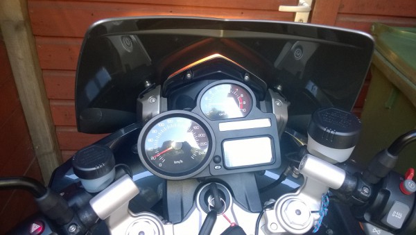

Gistermiddag reed ik naar huis over de A12 en werd na even (zoals wel vaker op dat traject Den Haag- Driebergen) achterop gereden door drie KLPD fietsen. Gewoontegetrouw kijk ik dan even op mijn meter, just to be sure. Pfff, ruim 150 km/u. Dus ik toch maar even een baan naar rechts om de heren er langs te laten. Pas toen merkte ik dat ik gewoon ongeveer dezelfde snelheid reed als de rest van het verkeer. Ruim 4k op de toerenteller en in de 6e gang dus dat moet ergens rond de 130 km/u liggen. En toch een 150 km op de linker klok. Vreemd. Even achter een vrachtwagen gaan rijden om te 'ijken' op 90 km. Geeft die klok nog altijd bijna 120 km/u aan. Bovenaan de afrit even van het contact gezet en meteen weer doorgereden, prima 80 km/u, net als het overige verkeer. Hij heeft zich even verslikt denk ik dan....
Tot vanmiddag, exact hetzelfde patroon (geen KLPD deze keer, en ook niet afgezet bovenaan de afrit). Nu kan ik me indenken dat ik als ik stal ruik iets steviger doorrij, maar constant ca. 25 km te hard, nee. Thuis met het voorwiel tegen de poort even een foto geknipt. Vreemd fenomeen, wie heeft dit wel eens meegemaakt en hoe kom ik er weer vanaf? Bij contact uit 'valt' de meter gewoon weer naar 0, dus het lijkt me niets mechanisch. Wat nu te doen? ABS sensor achter vernieuwen of schoonmaken, klok vervangen? Of toch maar een bezoekje aan de dealer voor een check, wie heeft een tip?

Gisteren overigens de sensor maar even gedemonteerd, die was wel erg vies, er zat wat dikke 'slurrie' omheen. Maar het ding werkt volgens mij met een magnetisch veld, dus dat zou niet echt moeten uitmaken. Die slurrie geeft me wel te denken of ik niet toch ook de olie van de eindoverbrenging moet verversen, ondanks dat volgens het boekje niet hoeft....
Het lijkt me dat als de sensor stuk is, dat er dan continue verkeerde waarden worden doorgegeven, en dat is niet zo. Hij geeft soms wel en soms niet de juiste waarden aan...
Komende week maar even kijken of de schoonmaak heeft geholpen en of ik nog storingen krijg, en anders.... 'go see the doctor' ....

Inmiddels zijn we ruim twee weken verder na de schoonmaak van de ABS sensor en heeft het probleem zich niet meer voorgedaan.
Allen dank voor de tips!
