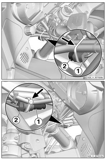

Daarnaast heeft de 1200RT ook nog een voedingsaansluiting specifiek voor GPS onder & nabij het balhoofd.

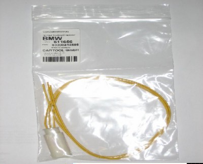

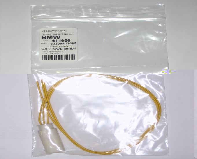

Het enige wat je dan nog nodig hebt, is een verloopkabel;
BMW onderdeelnummer 83300413585;
