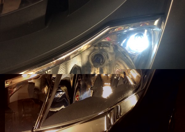

Wederom een topicje over LED lampjes. Ik had eerder de H7 dimlichtlampen vervangen door een H7 lamp met een witte kleur licht, nl 5700K. Beide stadsverlichtingslampjes waren nog origineel en van een meer gelige kleur ( ik denk 2700k?).
Tijd om deze te vervangen!
Op advies van van Harten zijn het een paar LEDjes geworden. In het topic Zwarte gat.. heb ik een foto van de lampjes geplaatst.viewtopic.php?f=47&t=5997&start=1400#p111029
In bijgevoegde foto's toon ik jullie het resultaat. Big RT Smile
Groet
Led lamp geplaatst
Led lamp geplaatst

Re: LED dagrijverlichting op R12RT'10
En hier het resultaat.

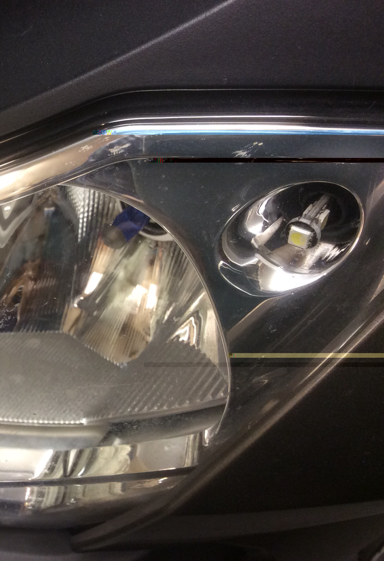

Helaas ligt een deel van mijn Ledje onderin de koplamp. Ligt achter het randje dus je ziet het niet.
Maar € 22,95 voor een paar ledjes waar ik een weekend van heb genoten is toch duur betaald. :cry:
Nu een mailtje gestuurd naar de verkoper, kijken wat daar uit gaat komen. _001
Dus goed opletten wat voor ledjes je aanschaft. :geek:

Dit zijn ze. https://autoverlichting.eu/index.php?op ... uct_id=619
En nu ziet het er zo uit, boven kant mist.
Deze dus niet gebruiken.
Helaas nog geen reactie van de verkoper, maar we wachten nog even af.
Ik denk dat ik het kopje gewoon erin laat liggen. Denk dat ik de boel alleen maar beschadig als ik ga proberen om het eruit te vissen.

Ik heb van autoverlichting.eu een nieuw setje leds ontvangen. _004
Deze zijn het geworden https://autoverlichting.eu/index.php?op ... &Itemid=93
Zien er iets beter uit. De lichtopbrengst lijkt zelfs hoger dan bij de vorige.
Kijken of deze langer meegaan _001
Maar ik ben netjes geholpen en probleem keurig opgelost.
Rest alleen nog het kopje van de led die in de koplamp ligt. Maar dat zie je niet dus ik laat het maar voorlopig zo.
