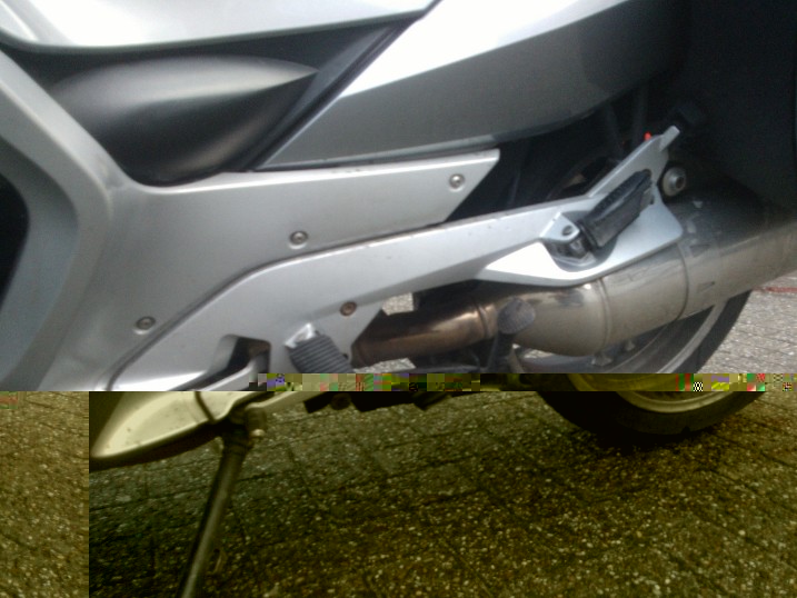

De lak op de schetsplaten van mijn R 1200 RT (2005) laat hier en daar te wensen over. Ik wil ze gaan spuiten in dezelfde kleur grijs, zodat ze er weer als nieuw uitzien. Ik meende mij te herinneren dat hierover al een keer een draadje is geweest, maar ik kan het niet vinden. Weet iemand in welke kleur grijs en welke kleurcode de schetsplaten zijn gespoten?

Jos heeft gelijk. Vermoedelijk bedoelt Marieke het zwarte stickertje met daarop de code. In het geval van mijn motor is dat 933. Ik vermoed dat bij Marieke dezelfde code op de sticker staat.

Een kleur die volgens mij heel dicht in de buurt zit is Motip acryl 55290.
Elke goede autolakkenzaak heeft kleurstalen in de exacte kleuren. Zo kwam ik bij genoemde kleurnummer.

Gisteren heb ik de schetsplaten overgespoten met Motip acryl 55290. De kleur is inderdaad bijna gelijk aan de omgeving zoals de cardan en de onderspoiler. Nu nog een goede blanke lak (zijdeglans) er overheen en ze zijn weer als nieuw.WernerB schreef:Een kleur die volgens mij heel dicht in de buurt zit is Motip acryl 55290.

Bescherming van je schetsplaten is heel simpel!
Haal voor € 5,95 bij Motoport glashelder, doorzichtig plastic folie. Deze folie wordt geleverd in formaat iets groter dan A4.
Is knalhard, maar tegelijk zeer buigzaam en plakt als een tierelier!
Een vel tekenpapier kun je gebruiken om een "mal" te maken, door deze tegen de schetsplannen te duwen en de contouren daarna aftekenen. Precies zoals je vroeger deed met een munt, waarop je tekenpapier legde en vervolgens met potlood de contouren van de munt overnam.
Een leuke klus en voordat je het plastic gaat knippen aan de hand van je mal, uiteraard eerst checken of alles klopt en past.
Ik heb het ook gedaan. Het materiaal is nauwelijks zichtbaar en is beresterk!

De tip van Werner kwam nét op het juiste moment.
. De linker schetsplaat was aardig gecorrodeerd en over de lak is al het nodige geschreven. Gisteren de plaat gespoten met Motip nr. 55290, en moest ze nog monteren. Zojuist de folie geplakt (die had ik nog liggen). Bij de vouwen in de plaat even de folie warm gemaakt en voila, de lak blijft voortaan ongeschonden.
