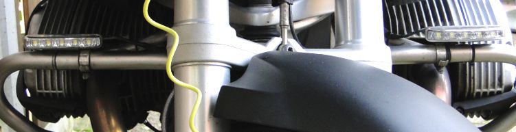

Sinds enige tijd voer ik 2 ledunits op de valbeugels mijn R1200GS. Deze zijn aangesloten op het stadslicht.
Ze hebben altijd naar behoren gewerkt.
Onlangs kwam ik erachter dat:
1. Ze bij het maken van contact gelijk samen met het stadslicht aan gaan.
2. Zodra ik de motor heb gestart gaan ze niet meer aan maar na een tijdje rijden toch weer wel.
Accu is overigens 100% . . .
Wie 't weet mag het zeggen.
Weigerende leds
