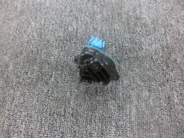

en nog steeds slaat hij na ongeveer 4 seconden af. _001

Klinkt als een defecte module op de benzine pomp komt veel voor heb nl het zelfde gehad.koste vallen mee dus kijk daar maar eens naar

Een defecte module... welke module? of is er maar 1
makkelijk zelf te vervangen?

Dat is de stuur-elektronica die nabij je brandstofpomp zit, bovenop de brandstoftank, onder de tupperware.
Je tupperware moet er dus af.
http://www.realoem.com/bmw/showparts.do ... g=16&fg=14
En dan is het bokje waar item 6 inschroeft, helemaal links-bovenaan.

Ik heb het onderdeel gevonden... ruikt naar "kortsluiting" en de hars is beschadigd waar de blauwe en witte draad eruit komen.
Vanmiddag ga ik een nieuwe halen en dan kan ik toch nog met een gerust hart naar de Eifel..
Dit defecte component is zilver kleurig, ik begreep van de BMW dealer dat een verbeterde versie een andere kleur heeft...

Correct, de nieuwe(re) versie is zwart van kleur.
