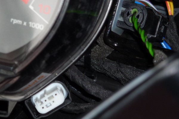

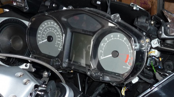

De speaker-achter aansluiting zou naar verluid opgeknoopt zitten bij de teller partij;
Maar wellicht dat bij modeljaar 2010 die aansluiting is komen te vervallen, net als de 2e toeteRT aansluiting. _001
