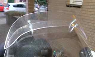

Hoi,
ik heb die Ermax flip-up even gegoogled, en als ik dan kijk naar het prijskaartje van 89 euri, denk ik dat mijn zelfbouw-oplossing veel goedkoper is.

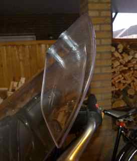

Ik heb een gebruikte ruit (van dezelfde motor) erbij gekocht, en van de slechtste ruit de bovenrand afgezaagd en gebruikt als flip-up.

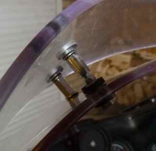

Deze aan de onder- en bovenkant vastgezet m.b.v. verlengmoeren, waardoor het mogelijk wordt de hoek te verstellen, uiteraard niet onder het rijden.
Resultaat hiervan is dat ik, zonder herrie aan m'n hoofd, 160 kan rijden, met de ruit bijna in de hoogste stand, ben zelf ongeveer 180 cm lang.
Wat wel opvalt is dat de ruit wat sterker vibreert bij hogere snelheden, en in de laagste stand piepgeluiden maakt, doordat de ruit door de rijwind tegen de bovenkant van de kuip wordt gedrukt.
Als je me een pb'tje met je mailadres stuurt, mail ik je even wat foto's van het resultaat.

Ik zie net dat ik ook foto's kan toevoegen, bij deze dus een poging.

Ja het is inderdaad een ruit van rond de 80 a 90 euro. Vind ik persoonlijk niet heel veel geld. Jou oplossing is inderdaad goedkoper en erg creatief maar ik vind een ruit uit 1 geheel toch wel een stuk mooier.
